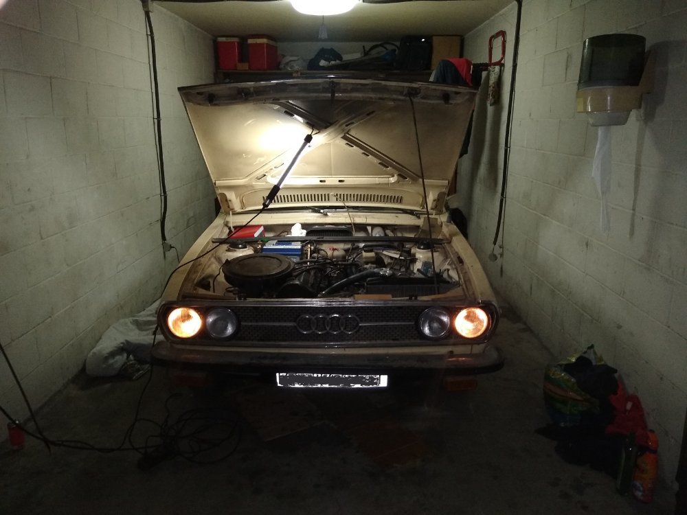

  1. El coche siempre ha estado en la familia y son con las que le he conocido. La marca es BWA
  2. Que ganas de sacarlo a la calle
  3. Poco a poco va avanzando jeje

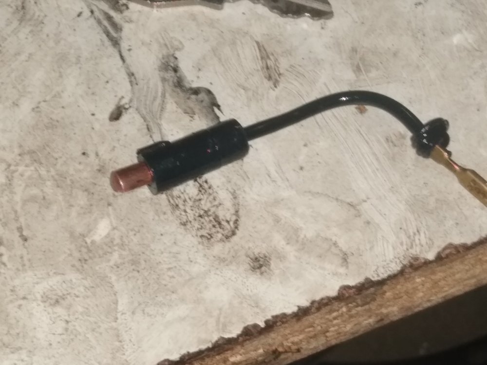

  5. A ver si funciona jeje. Dando calor con un mechero para hacer la forma del conector y limando nada los vértices que tiene el BIC para que entre bien en el agujero del volante

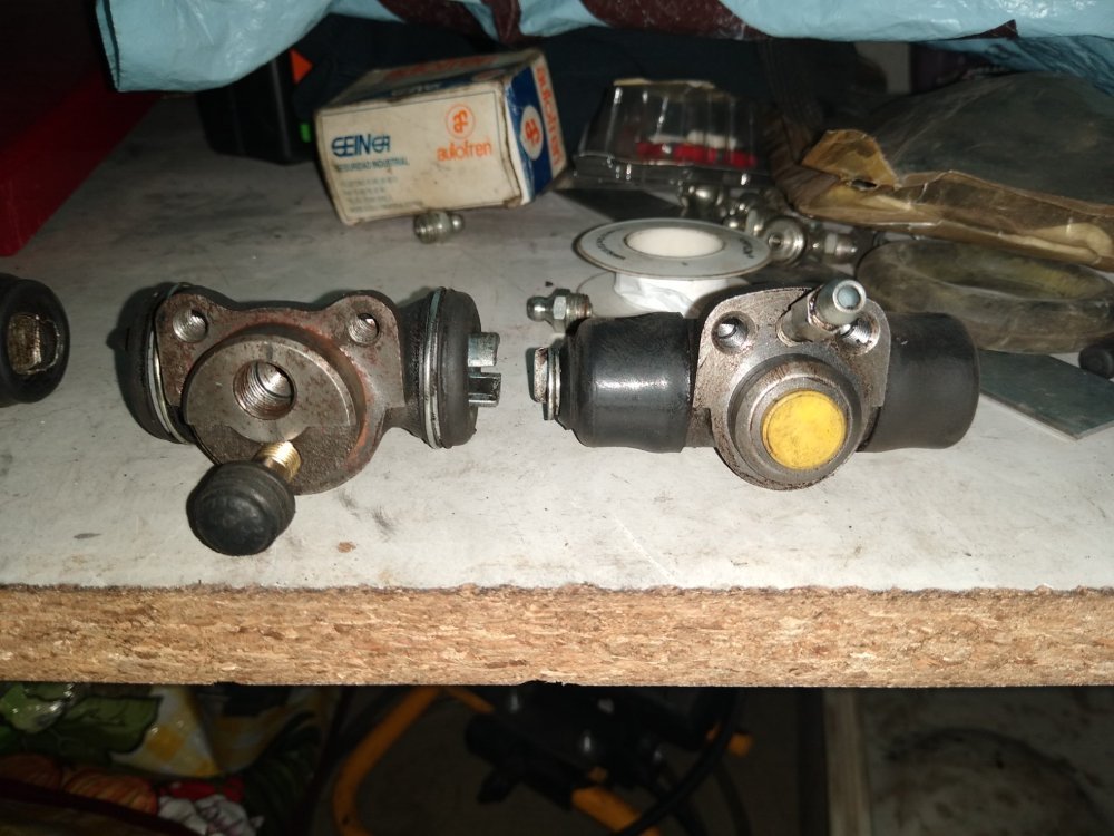

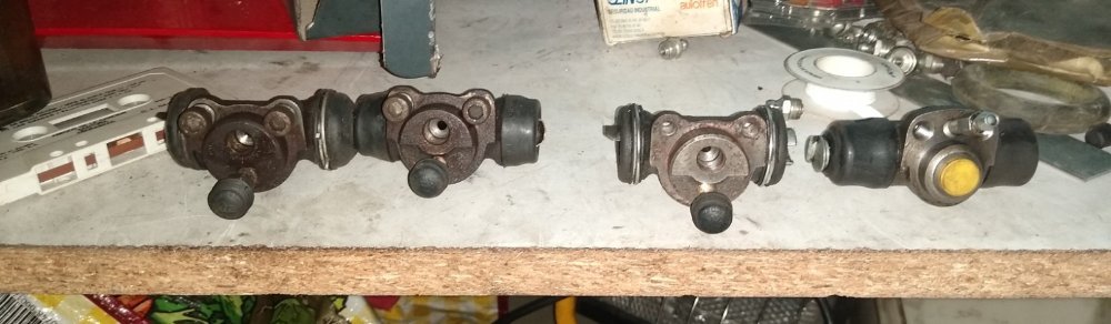

  10. Compre el que en las web de recambios me marca para este coche con pistón de 14,28mm, porque el de 17mm debe ser el de coches automáticos. Y he usado los pistones, retenes y guardapolvo en el cuerpo del viejo. Yo compré un LPR 4913.

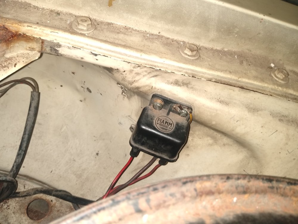

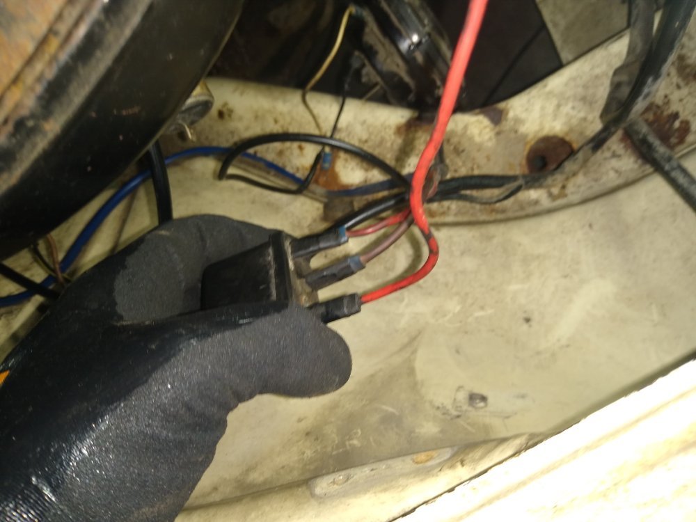

  13. El coche parece ser que venia con dos bocinas que se cambiaban con unos interruptores. La de origen y otra de cornetas con un relé externo. He decidido dejar la segunda fuera de servicio

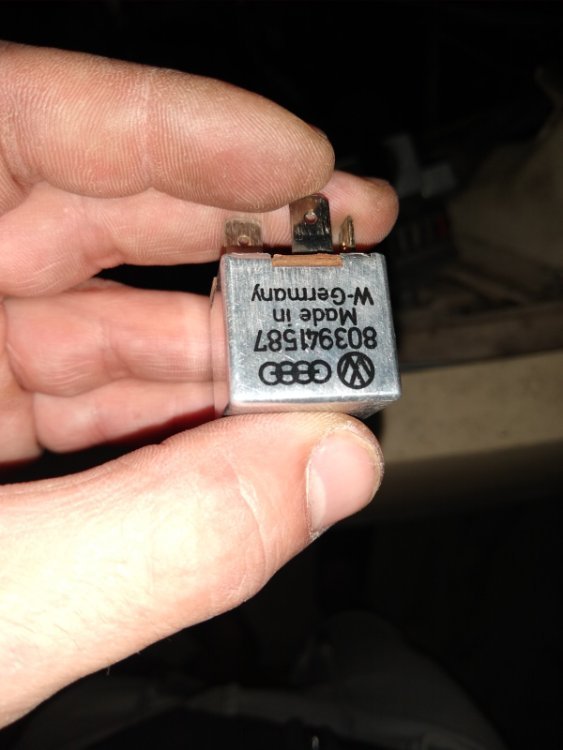

  14. Parece que este el culpable

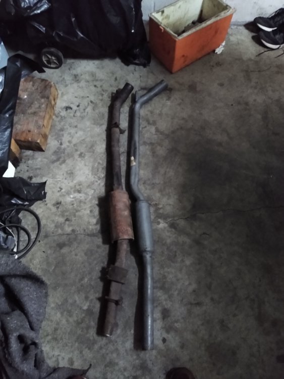

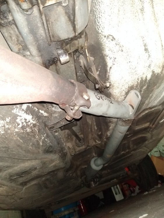

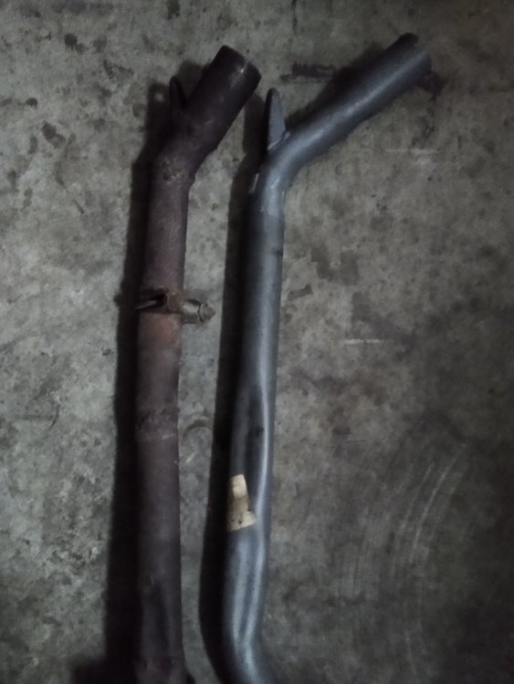

  15. El tubo de escape justo despues de colectores(tocara adaptarlo, porque sobre sale un poco)

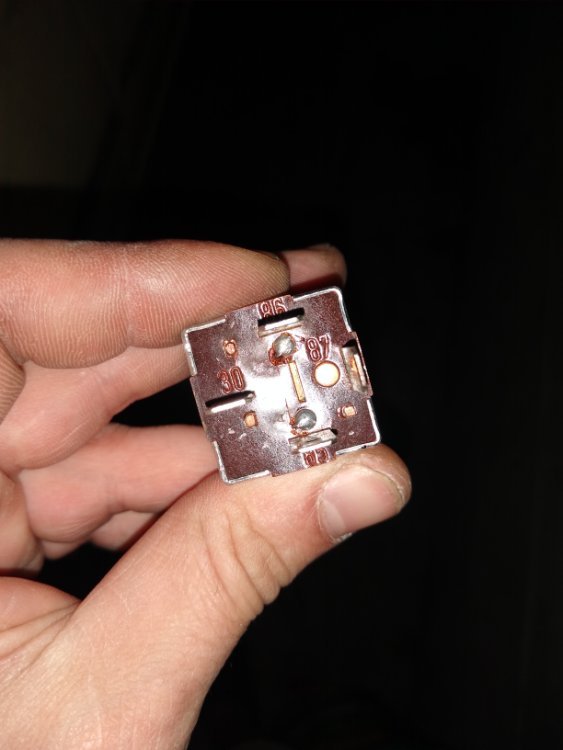

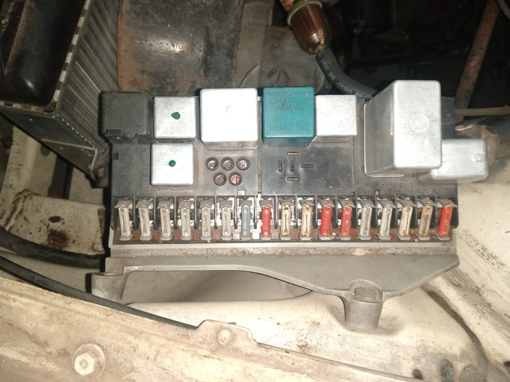

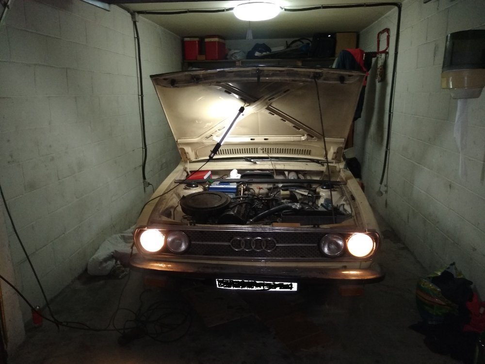

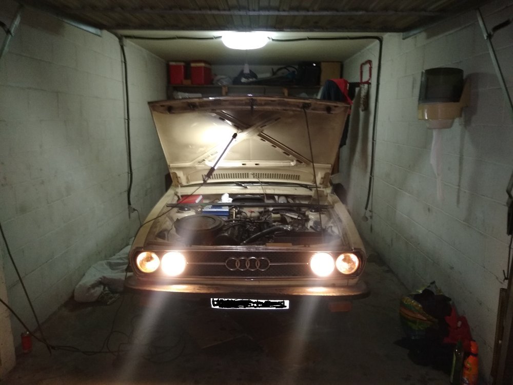

  16. Ahora toca problema electrico, las luces cortas y largas no van y parece que es culpa de unos reles(tocara buscar y comprar nuevos)

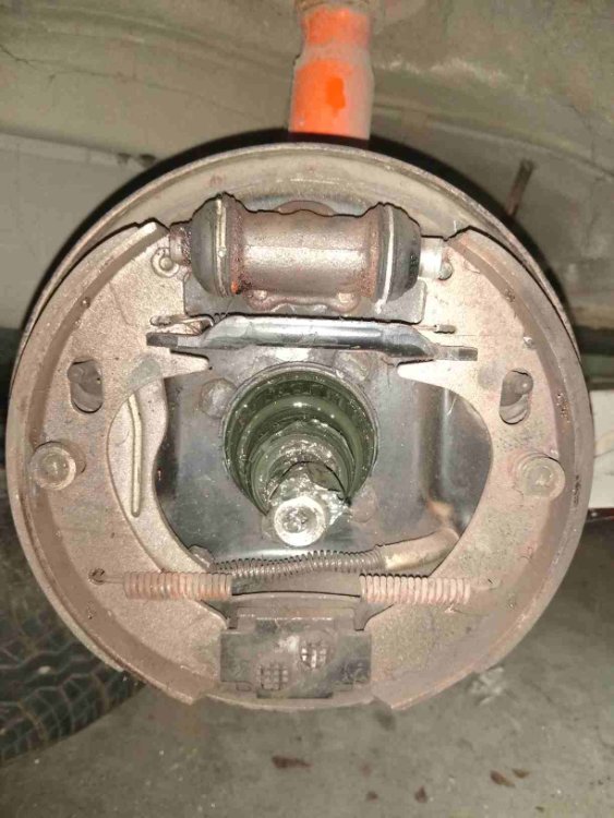

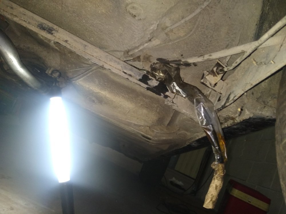

  17. Ahora toca purgar y esperar que funcionen bien(los frenos delanteros parecen que si van jeje)

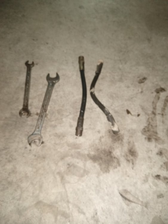

  18. Al final los bombines estaban agarrotados y tuve que comprar nuevos. Lo malo que los agujeros de soporte eran distintos y he hecho un mix, usar la carcasa metalica del cilindro viejo con los pistones y guardapolvos del nuevo jeje. A ver que tal. pero al ir a purgar me encontré que lleva latiguillos en una parte de la tuberia del liquido de frenos y otros que tuve que cambiar porque estaban obstruidos.
  19. El tambor del conductir es igual que el tuyo,pero el del copiloto tiene el bombín cambiado
