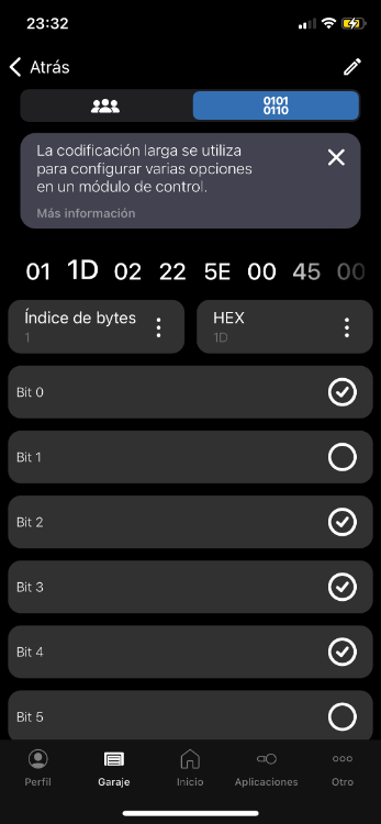

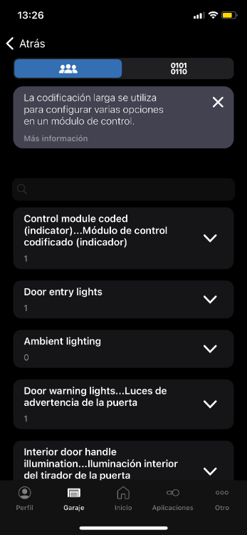

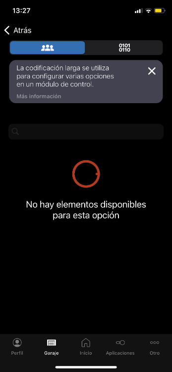

  6. Hola, gracias. Según los chinos que venden esto, muchos me han dicho que no hay que codificar nada, de hecho lo anuncian en la descripción del anuncio. El coche ya lo tengo, pero el del taller no ha sabido hacerlo, creo que me ha dejado los cables en el pin 1 (en teoría le puso el pin ese, eso era solo a modo de prueba). por otro lado, con el obdeleven, en codificación larga, me salen estas opciones en el lado del pasajero (door entry lights) y lo tengo activado y no hace nada. En el apartado de la puerta del piloto, no me sale ninguna opción (segunda foto). a continuación te mando la captura de lo que tengo en el byte 1 de la puerta del pasajero (tercera foto) y del byte 1 de la puerta del piloto (cuarta foto). ¿Me puedes decir qué bit es el de door entry? ¿Puede ser el bit 0? de todas formas si lo tengo activado el de pasajero y está el cable empalmado en el pin 1 (debería de ir, ¿no? Y no funciona) lo único que me queda es activarlo en las 2 puertas a la vez, por si es eso lo que falla pero es que me extraña mucho… resumiendo, el cable hay que emparlmarlo en el pin 1, y activar door entry lights, en el byte 1 ¿pero en qué bit? Espero tu respuesta compi para ver si funciona , gracias
