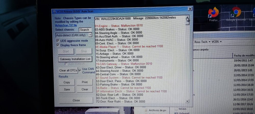

  2. Esto me sale en vag.com
  3. Hola Couper, gracias por tu respuesta. No toque nada, un día funcionaba y al día siguiente al arrancar ya no había nada.
  4. Buenas equipo. Tengo un Audi A4 del 2013 equipado con mmi3, equipo Bang oludsen y cargador CD.s en la guantera con ordenador de almacenamiento. El otro día al arrancar no se encendía la pantalla ni la botonera de control multimedia. Si tocó algún botón suena un pequeño zumbido y al rato se enciende la pantalla unos segundos y se vuelve a apagar. La botonera no se ilumina en ningún caso. El cambiador de CDs de la guantera tampoco se ilumina, aunque el de DVD del salpicadero si coge y expulsa los CDs. No se, si se enciende en momentos los fusibles estarán bien. Le he pasado el vag.com y me da ciertos errores en multimedia, radio....no se interpretarlos, soy nuevo en esto. Os dejo las capturas de pantalla. Alguien sabe como se podría solucionar? Un saludo a todos y espero que me podáis ayudar.
