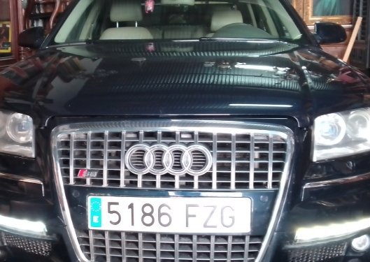

  3. @Bomberilloes muy bonito con un kit hofele que el dueño era un caprichoso de alto standing A ver si te paso foto por detrás que te va a gustar mas
  4. Ahí está la bestia @PAUL-A8 @Serjio @bomberito @A6culoguevo
