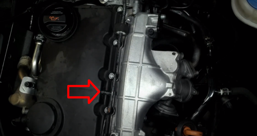

Hola! Necesito ayuda, me he fijado que tengo un tubo pequeño roto, y me gustarías saber que es y si debería cambiarlo, dejo una imagen para que sepais a que me refiero:
