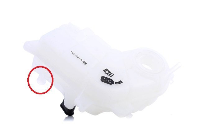

  3. Hola a todos, tengo un audi a6 c5, el tema es que pierde el anticongelante por alta temperatura del motor. Estuve mirando si era un manguito, pero nada. hay circulación del anticongelante, con lo cual la bomba de agua está ok. Al radiador lo he limpiado hace 5 meses con un producto que se coloca y se deja el coche encendido una media hora y luego se retira. me di cuenta que cuando pierde, en el vaso del anticongelante por la salida de desague que tiene por debajo es que se sale el anticongelante. Esto solo ocurre cuando el anticongelante coge alta temperatura y presión, la tapa del vaso creo que libera la presión, pero se sale el anticongelante. Esto es lo que creo que pasa, pero no se porque ni como solucionarlo. ya cambie el vaso y la tapa y continua igual. solo le hecho anticongelante G12. Ayuda por favor. Gracias
