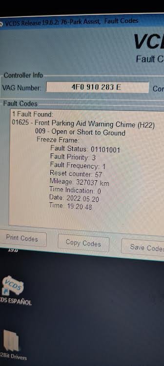

ok, gracias pedi uno en amazon por 15 eu. y lo cambiare en dos semanas -
Buenas noches. Intente de todo y siempre me da el mismo fallo, alguien sabe que significa lo que pone pasando el vag com?, y si ya sabéis la solución seria la ... Al poner la marcha atrás el parking suena un pitido largo y se apaga y queda la luz en intermitente pero no suenan los sensores. gracias

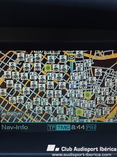

MMI Navegación- Que es eso que sale?

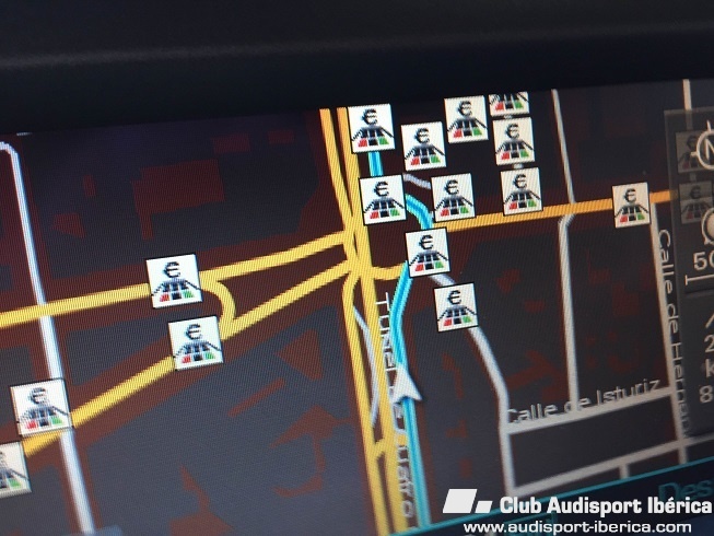

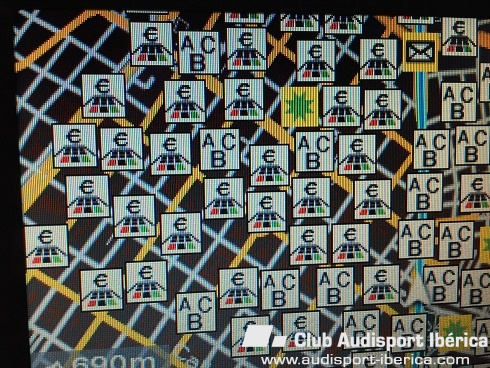

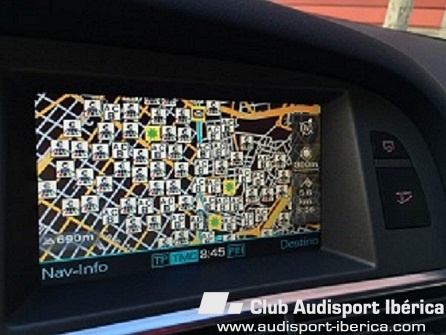

correo4 responde a correo4 de discusión en Audi A6 / Allroad C6 (2005 - 2011)
Tenía razón Ximo, cambie el disco y todo perfecto. -

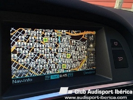

El q me mandan ahora la referencia q dicen es 4E0 060 884 EH, por lo q mire por los foros es la referencia q corresponde a audi mmi 2g del 2016. Espero probarlo mañana y ya os cuento -
Puede ser porque los servicios de audi no salen. Compre otro DVD q mq llegara mañana y espero probarlo el sábado, ya contare. El caso es q la navegación funciona bien e indica todo correctamente -
No, probare eso o poner el anterior por si hace lo mismo, si no lo hace con el anterior entonces sera del dvd, probare el viernes próximo y ya cuento lo que salga. -
Probado también, resetee, quite bateria etc y nada. Aunque antes funcionaba bien, podría ser el dvd porque es comprado de 2º mano..... -
Si, eso lo hice varias veces y lo comprobé y esta todo desactivado, no tengo nada activado. Lo curioso es q con este dvd antes funcionaba perfectamente, empezo asi sin mas, y es la ultima version y el mmi esta actualizado desde hace años a la versión 5570. -

correo4 publicó una discusión en Audi A6 / Allroad C6 (2005 - 2011)
El la navegación con MMI me sale eso q no se lo q es ni se puede quitar, tengo todo desactivado lo de gasolineras etc. Que puede ser? y como se quita. -

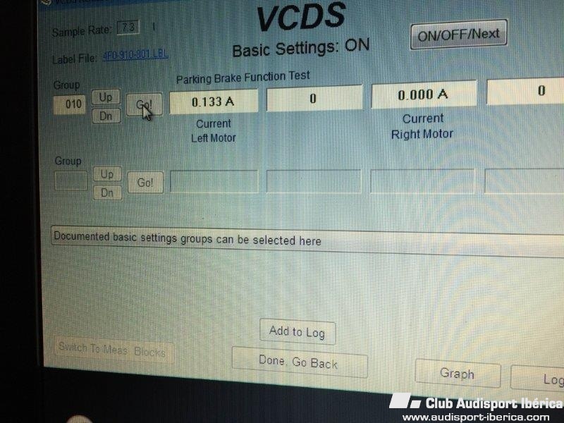

Lo abrí y cerré siguiendo los pasos del brico pero lo que me extraña q al hacer el test yo pienso q los valores tendrían que ser cero en las dos ruedas y no es asi pero eso es lo q no se si rsta bien o mal. cuando las desmonte la derecha estaba bastante bien y la izquierda estaba ya sin pastilla, totalmente desgastada y pienso q igual puede ser por eso. -
Cambie las pastillas siguiendo el post que sale en bricos y al hacer la comprobación no salen los numeros en 0, creo que puede ser un fallo. creeis que esta bien?
