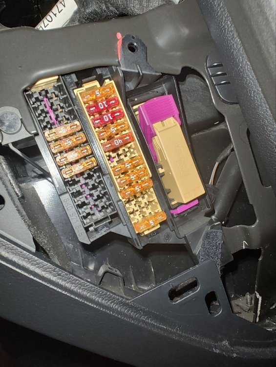

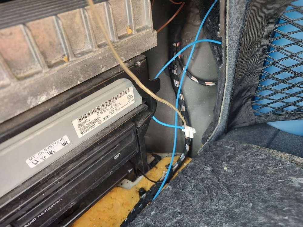

Muy buenas, compis. Gracias por tu seguimiento, antes de nada @Lazpi. Por otro lado, efectivamente era la unidad de navegación (La que va en el maletero y puedes ingresar un disco), se ha cambiado la unidad por otra de desguace y probado de forma aislada y efectivamente con esta ya no tenía esos picos de carga que con la otra sí, por suerte no llevaba proteccion de componentes (Es algo que me avisaron ellos también que quizás llevaba más follón por eso), y por fin, puedo decir que tengo el coche en mi casa sin ninguna descarga, les ha costado casi 3 meses, pero al menos ya está solucionado el problema tan molesto que tenía que utilizar el coche a diario. Tardaron más todavía porque pidieron algunos esquemas eléctricos que les tardaron en llegar, pero finalmente localizaron la descarga, se cambió la unidad y se solucionó. Trataron primeramente de darle una solución poniendo un relé bajo llave en la unidad en cuestión, pero haciendo pruebas vieron que eso no funcionaba, ya que el coche necesitaba muchas veces de esta unidad sin la llave y el sistema de MMI no arrancaba. Se cambió la unidad, y ya todo funcionando correctamente. Que difícil es encontrar este tipo de descargas... Nadie quería verlo porque no les sale rentable. Un saludo y espero que le sirva a alguien más,
Buenas tardes, compis. Voy actualizando por si a alguien le sirve. Me han comentado, que están casi al 99% de que han encontrado la descarga en el módulo de navegación (Se comenzó pensando que era la radio Android porque al quitar el fusible de multimedia me dijeron que ya no existía dicha descarga, pero la radio se la descarté yo de primeras). El problema es que según me cuentan, lleva una especie de puente de la fibra óptica que se conecta con otros módulos o que simplemente el sistema necesita de este módulo para funcionar, por lo que no se podría quitar o anular así como así porque al quitarlo directamente el MMI ya no funciona. Me dicen que ya sería hacer pruebas de ensayo y error y al no estar seguros, me querían consultar. Las opciones que me daban era comprar una fibra óptica para realizar un puente o hacer otro tipo de pruebas, pero que no sabían exactamente si funcionarían o no, al no controlar demasiado ya de ese tema y ser algo tan específico. Les he comentado si tendría sentido comprar ese módulo en desguace y clonar la información o lo que se necesitase y probar, me ha respondido que sería una opción, pero que claro, no me aseguran que con ninguna de las dos opciones lo puedan solucionar y al final es un gasto de dinero. ¿A alguien le ha ocurrido u os suena algo parecido? ¿Qué solución le habéis dado? Al menos, al estar localizada la descarga, les he pedido un informe si ya creen que han llegado a su límite, para poder ir a algún otro sitio que lo revisen bien, ¿es una opción ir directamente a la AUDI exponiéndoles el problema o me van a cobrar un riñón? ¡Gracias!
Buenas, compis. Por fin pude arrancar el vehículo con otro coche haciendo de donante y cargar un poco la batería para poderlo arrancar, actualmente estoy cada dos días arrancándolo para que no se descargue completamente, ya que he calculado que es el tiempo máximo que puedo estar sin utilizarlo. Todavía no lo he podido al electromecánico que me recomendaron aquí, hasta dentro de tres semanas, no voy a poder, porque justo han coincidido con las vacaciones y supongo que tendré que dejar el vehículo varios días. Actualizo con fotografías de lo que comentábamos anteriormente, aquí es donde se pueden ver esos empalmes de los sensores traseros que montó el anterior propietario, antes estaba solamente con cinta, y yo les puse ese empalmador para que quedase algo más sujeto y no tan desprotegido: Lo único que he visto raro es ese cable al tornillo, pero supongo que es para hacer tierra, ¿verdad? De lo demás, no parece que sea problema de este aparato, solo parece conectarse cuando meto la marcha atrás, así que no tiene pinta. ¿Ese aparato blanco que está encima del cargador es el amplificador que me comentabas @Lazpi? Tendría que buscar el fusible del amplificador, para hacer la prueba que me comentabas, ya que no estaba en la parte del copiloto ni la del piloto, así que supongo que estará en el maletero. Por otro lado, supongo que esto tampoco será, pero me llamó la atención los fusibles de la parte del copiloto, que algunos estuviesen con el número al revés, como si se hubiesen manipulado o cambiado: Además, no coinciden los fusibles en V con el diagrama, o es que en el caso del copiloto los números van al revés? Es decir, ¿del 12 al 1 de arriba a abajo? Porque es lo único que encaja, si fuese así, tiene sentido. ¡Gracias por todo!
Muchísimas gracias por tu respuesta, de verdad, porque es desesperante y no sabía ni por donde empezar. CREO que no tengo ese amplificador, no sé si tendré el sistema básico, en la rueda de repuesto no recuerdo ver nada tampoco. Aún así, lo que te comentaba, como ahora mismo todos los talleres de la zona están cerrados y no puedo ni arrancar el vehículo, a ver si a partir de la semana que viene cuando vuelvan a abrir me pueden echar una mano para moverlo y comenzar a ver lo que me comentas. Respecto a ese empalme, no te sé decir sinceramente donde lo enchufó. Yo juraría que es bajo llave, pero no te sabría decir. Y efectivamente como dices, parece ser que es para la luz de marcha atrás, para que se active cuando pongo dicha marcha. A ver si me pueden ayudar con el coche a moverlo para poder ver todo lo que me has comentado y os iré informando por si a alguien más le ayuda . Ojalá sea alguna de esas dos, ya que estaría el problema localizado. Lo del sistema de sonido sinceramente me llamó mucho la atención cuando me lo has comentado, porque desde hace meses tengo pendiente ver con algún especialista de este ámbito que lo revisaran, por si tenía que cambiar el equipo o hacerle algo, porque comenzó a hacer mucho ruido y "cascar" de forma horrenda en los bajos. Un abrazo,
Pues le echaré un ojo y os informo, ¿sabes si existe manera de saber qué sistema de audio monta el vehículo?. A ver si consigo arrancarlo de alguna manera, porque lo tengo en el garaje y actualmente no puedo arrancarlo ni con el arrancador, la batería se ha quedado completamente KO esta vez y todos los talleres ahora en agosto están cerrados.... Pregunta quizás tonta, pero soy nulo en mecánica y electrónica en general, ¿cómo sé si tiene un amplificador o no? Me suena, cuando he visto ese lateral, que solamente llevaba un cargador de CDs, no sé si para el GPS o para qué, y un empalme que hizo el anterior dueño, para los sensores traseros (Que los montó él, no sé si pudiese venir algún problema por aquí también, pero me parece un mecanismo tan simple....) Muchas gracias por tus respuestas, compi.
Ninguno, y de mecánica cuando lo compré, le hice todo. No da ningún fallo con el VAG. Es otra cosa que me mosquea, ya no sé si habrán anulado algunos errores y no se pueden ver o qué, la verdad, pero en los talleres no me han dicho nada de errores y yo al enchufarlo, tampoco indica ninguno, he pasado por tres talleres y nada. El sonido, si te soy sincero, no sé cuál lleva, de hecho, debería cambiarle el equipo o que lo revisaran, porque desde hace un tiempo se escuchan fatal, principalmente cuando hay bajos en la canción, ¿por qué la pregunta del sonido? Me ha resultado curiosa. Gracias por tu respuesta,
Mismo coche y mismo problema. Reabro de nuevo el hilo aunque seguramente nadie tenga respuesta o lleve demasiado tiempo. Tiene pinta que lo compré así, el problema es que antes sí lo utilizaba y no sabía que tenía una descarga. A día de hoy, con que pasen 3 días sin utilizarlo, ya tengo que utilizar un arrancador, y al cabo de una semana la batería está completamente KO y no puedo arrancarla de ninguna manera. He pasado por tres talleres y ninguno ha sabido darme una solución, no sé si a alguien más le ha pasado y encontrado solución, es realmente desesperante depender de un arrancador, y en muchas ocasiones no poder ni con el arrancador porque ha pasado varios días sin utilizarlo y la batería está completamente descargada. He probado con distintas baterías y no es problema de la batería, sino que sufre descarga. También me han configurado correctamente la batería con los códigos en VAG-COM, por lo que no es nada de esto, parece un problema más parecido al que sufría el compañero @luispepe que no sé si sigue por este foro o le dieron una solución a su caso. Gracias.

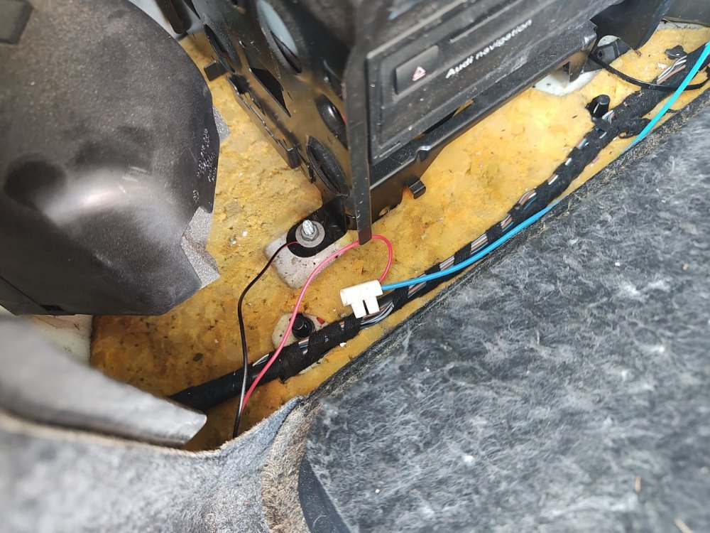

Gracias por tu respuesta igualmente, crack ;). ¡Solucionado el problema con la fibra óptica! Tiene un seguro, que presionas la parte azul, y puedes colocar correctamente el cable, se ha quedado funcionando perfectamente. Pero la ubicación de la antena GPS, para utilizar la aleta del coche, no ha habido manera de encontrarla, si alguien sabe donde está en este modelo, se lo agradecería. Por otro lado, solamente me falta serrar el embellecedor para que se quede bien colocada la radio android, ahora mismo va un poco 'al aire' con el soporte que viene.
No sé por qué no se han subido las fotos y no puedo editar el post, perdón.
Es porque no las he encontrado, y ya que en el tuto vi que se podía utilizar la antena del propio coche, sería ideal, pero no he encontrado en ninguna parte del frontal la conexión para la antena GPS.... No sé si estará en la guantera o en alguna otra ubicación. Por otro lado el cable óptico de audio, al sacar el cargador de CD's, lo he sacado con más fuerza de lo normal para poder desconectar los cables porque había poca tirada, y se ha salido una de las partes, ¿sabéis si se puede meter con alguna herramienta? ¿Se debería sustituir o con meterlo nuevamente en la clavija si puedo empujarlo debería valer? Dejo fotografías a continuación: Lo he empujado como he podido con un destornillador pero no consigo llegar a la par que 'su hermano': Y al enchufar la caja de fibra óptica que hace de enlace con el cargador + la tablet, no se escucha el bluetooth en la tablet, pero sí la radio (Supongo que la radio va por otro cable, no he podido probar si el cargador de CDs se escucharía con un CD de música, para confirmar que fuese por ese cable que se me ha ido). Si alguien me puede echar una mano o se le ocurre alguna solución a ambos problemas, os lo agradecería un montón. Gracias y un saludo.
