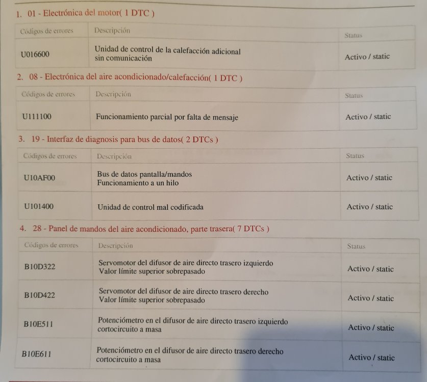

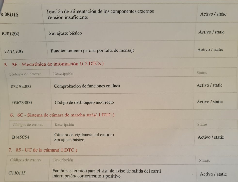

  1. Bueno, pues ya fui a un taller que me recomendaron por el foro. Conectaron el coche y daba muchos fallos de tensión así que tocó cambiar batería..un pastón incluyendo registrarla y ajustes borrando fallos. Salen a probar el coche y siguen fallos que no se borran y me dicen que tengo que volver otro día y dejar el coche para conectarse con la central de Audi y ajustar. El caso es que me traigo el coche y sigue fallando en aire. Subo los fallos que da el coche por si alguien tiene idea. Gracias
