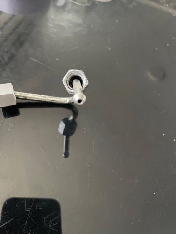

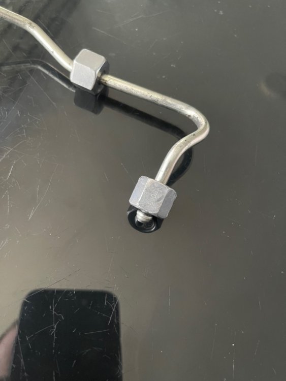

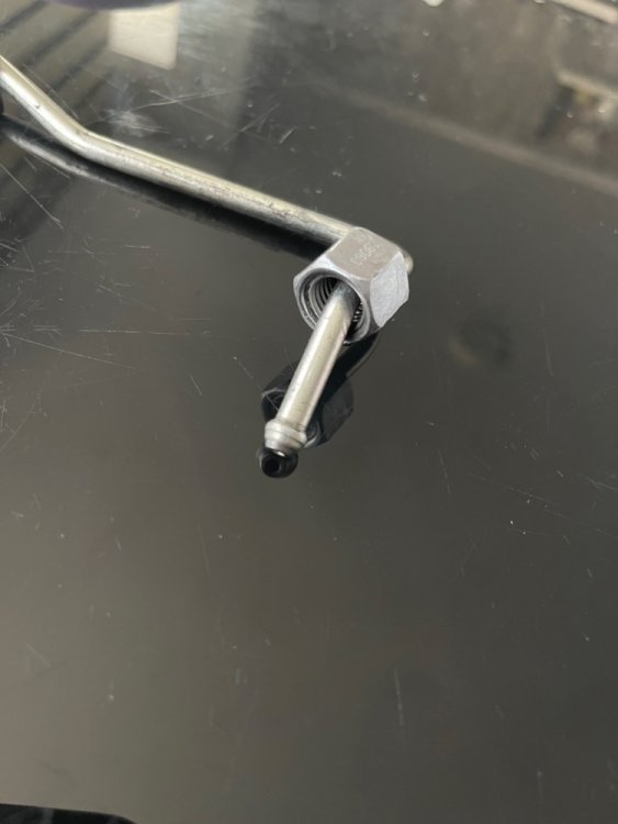

Tubo nuevo y original y problema resuelto. Gracias
Si correcto,y flojo no estaba que intente apretarlo y estaba duro. Me tiene más pinta de que el antiguo dueño ahí anduvo por algo y colocaron mal ese tubo y lo forzaron a apretar y se deformó en la punta
Buenas noches. El sábado saliendo de viaje a unos 40km de casa y circulando por la autopista a 120km/h el coche empezó a echar humo por el capo,(Audi a4 avant b8 3.0tdi 240cv),resulta que se me enciende el chivado de avería en el cuadro,me detengo abro el capo y empezó a echar mucho humo,quito la tapa que recubre el motor y mi sorpresa es cuando veo el el tubo metálico que sale de la bomba de gasoil que se llama tubo de presión estaba echando gasoil por fuera mandándome todo el motor,carretera y ruedas del coche. La grúa me lo a mandado a casa y e intentado mirar si es que estaba flojo el tornillo pero nada. Mando foto por si alguien sabe porque se pueden estropear estos tubos,o si tiene desgastes.
