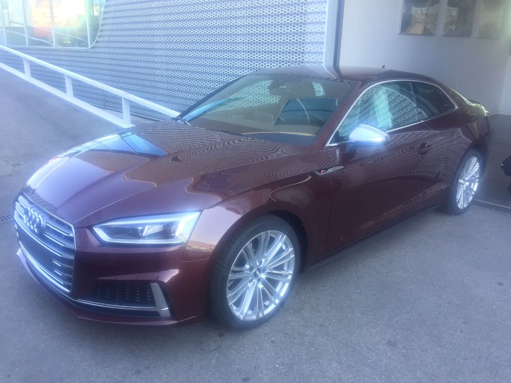

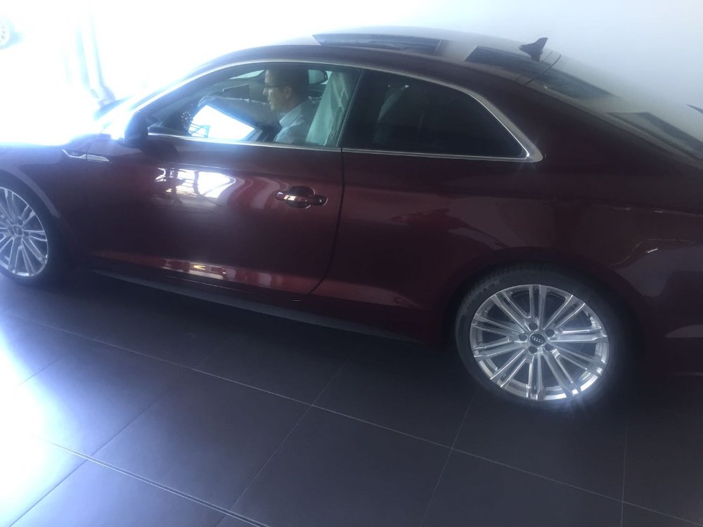

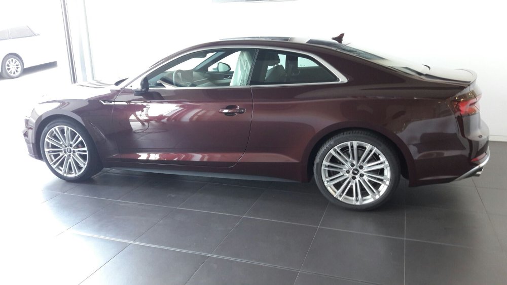

  10. Mis saludos a los foreros. Ahora tengo un fabuloso S5 del 2017 con 175.000 Kms y algunas pegas que me gustaría ir consultando a los expertos. El coche es fantástico, de extras sólo amortiguación variable, pintura y llantas, el resto de serie y es brutal. Es mi 5º Audi; empecé con un Audi Coupé 90 de 5 cilindros sin catalizador, luego A3 1.8T de 150 CV automático, enseguida pasé al A3 1.8T de 180 CV, posteriormente un A5 2.0TFSI Quatro DSG y ahora este bicho. A ver si puedo subir alguna foto En fin, un placer aparecer pòr aquí. Mando un cordial saludo
