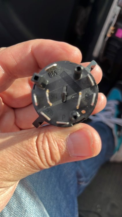

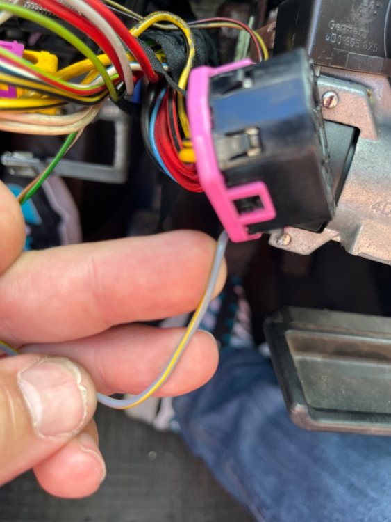

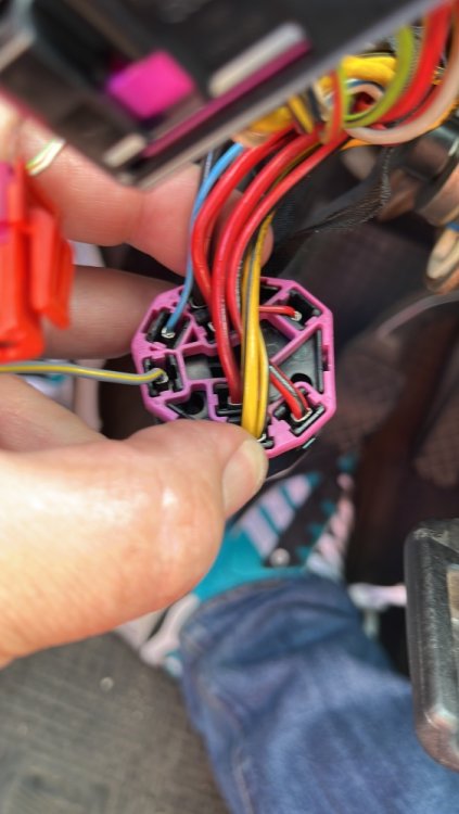

  1. Buenas tardes, mi Audi a4 b5 del 98. Lo paré funcionando y a la media hora al ir a arrancarlo no hacía nada , ninguna luz en el tablero, no hace nada ni siquiera el intento he mirado fusibles y teles . Le he cambiado la pastilla de encendido y no sé si es normal pero al comprobar en la ficha morada en la entrada del conector P es la única que no tiene corriente. A ver si a alguien le ha pasado y me puede techar un cable. Muchas graxias
  2. He mirado fusibles,rele 212 , le he cambiado el bombín de encendido y nada no resucita
  3. Ok, miro a ver en el foro como se puede comprobar. Gracias
