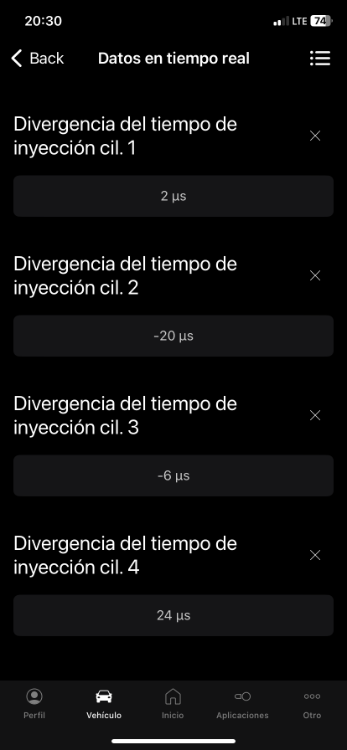

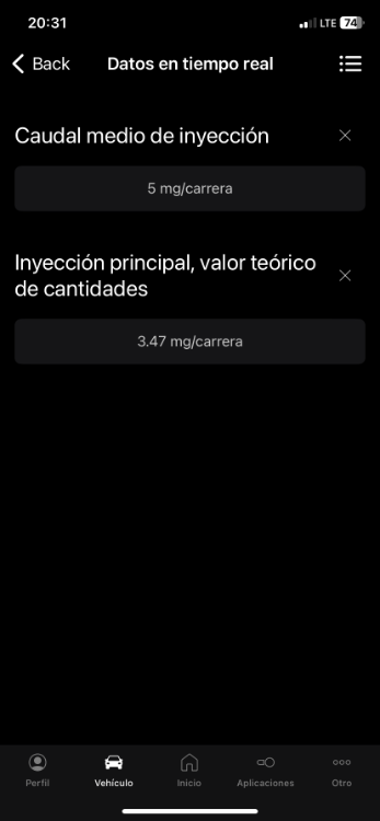

  6. Son los mismos parámetros que he puesto en la captura anterior? te suena la unidad de medida que sale en la unidad de Divergencia de inyección del cilindro? Gracias por la respuesta anterior, compañero!
  7. Miraré si el compañero no ha tirado el recipiente original con el aceite, y lo mido exactamente. os adjunto capturas de unidades de control de la inyeccion y cilindros, a ver sinos suena: En principio, el dato de la divergencia me la deberia dar en mg/carrera, pero me la da en otra medida. Os suena esa medida? Y en caso afirmativo, la veis correcta? En la segunda captura, el caudal entero, sí que lo da en mg/carrera. Gracias!
