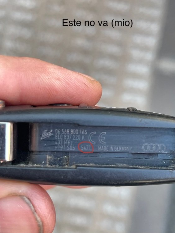

  6. Bueno…al final he comprado un mando por Wallapop (30€)…programado y funcionando ya… el antiguo le he repasado soldaduras y nada, no hay manera que lo reconozca… gracias a todos por las respuestas

  8. Hola Eldan…la pila es nueva y se enciende el piloto..ya he probado con otro de un amigo y se programa correctamente , el mío no…parece ser que estará estropeado..-

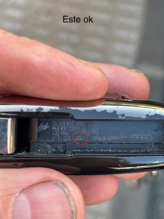

  9. Ya lo hice y el mío no lo reconoce…ayer me trajo uno mi colega ,pero es de un Q3 nuevo…lo reconocía al darle varias veces, pero no abría ni cerraba…el año pasado dice que tiraron una caja entera de usados..

  11. Buenas compañeros..al final he dado con el problema..es el mando…me ha dejado uno un amigo de un a4 …a la primera codificado y funcionando…ahora a buscar uno de la misma referencia…(me va a ver un colega que trabaja en recepcion de coches ,que tienen en recambios muchos que se pidieron y no los recogieron..)…ya informare cuando funcione… hoy le he reparado el fis y el interruptor del cinturon,lo tenia anulado el anterior dueño…(todo gracias al foro)…
