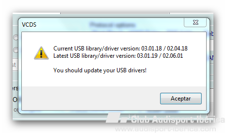

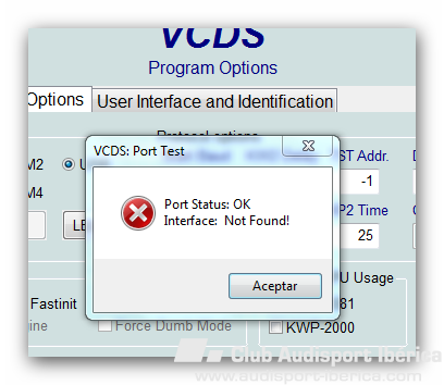

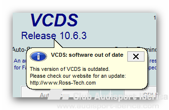

  18. ok, gracias por vuestra ayuda, voy a desinstalar el programa y volver a cargarlo, a ver si lo encuentro, porque lo tenía en un cd y a ver ahora donde lo he guardado... un saludo y gracias a todos por vuestra colaboración... GRACIAS
  19. pues creo que en su día si que lo hice siguiendo el manual de instalación existente en el foro... pero como hacia ya más de 6 meses que no lo usaba no se que pasa, he ido a mirar lo del volante, para ver el código a ver si puedo hacer el tema de los mandos... y fue cuando vi el error que me daba, he enchufado 3 ó 4 veces el cable, no se enciende ni la luz del cable... ¿acaso me faltan drivers? ¿o a qué se puede deber el tema? Gracias
  20. CORRIJO: el primero de los enlacesal MProg si funciona y descarga, pero el de los drivers (el segundo) no se como utilizarlo, entro en la web, pero no me deja descargar nada ¿¿??
  21. hola, he conectado el cable del VAGCOM al coche y me salen los siguientes mensajes: que aporto en las capturas de pantalla adjuntas, ¿alguien sabe a qué se debe? ¿es posible que se haya desconfigurado el cable? ¿o es problema de drivers? ¿cómo puedo solucionarlo? gracias por la ayuda
  22. hola, creo que mi cable ha hecho lo mismo que el vuestro, pero intento bajar los enlaces y me da error ¿están caídos? ¿alguien tiene una copia de dichos enlaces o puede volver a subirlos, gracias?
