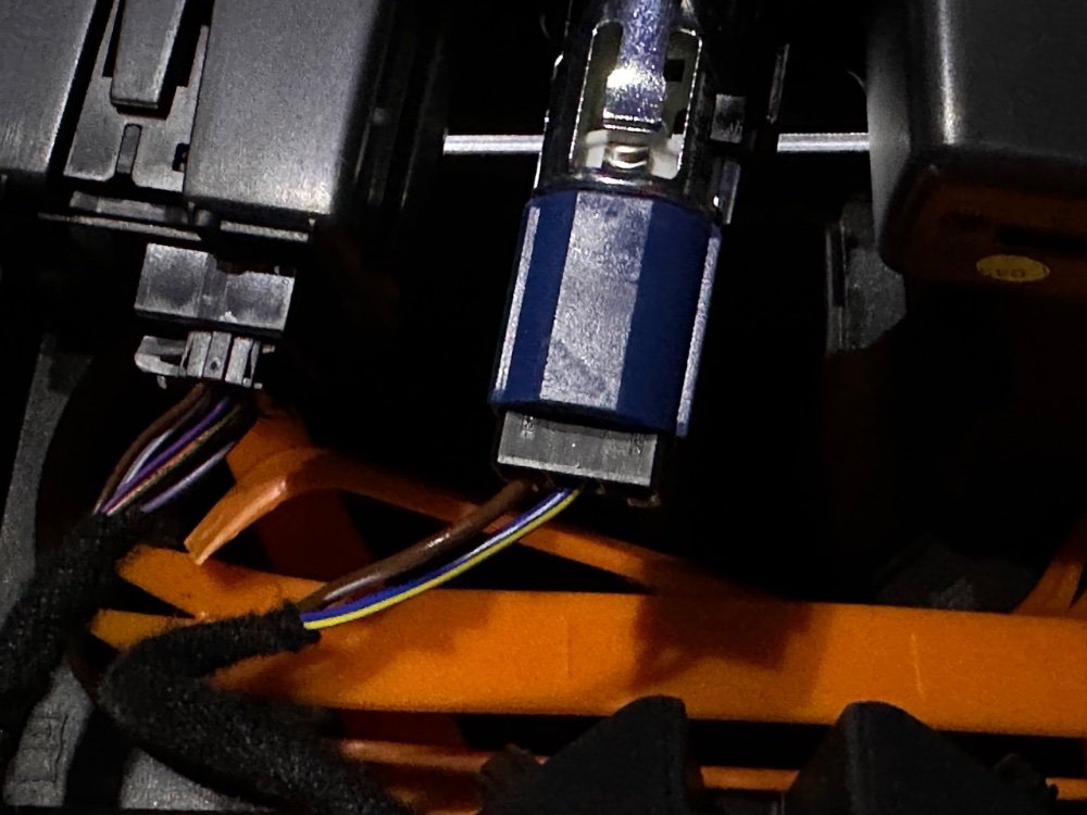

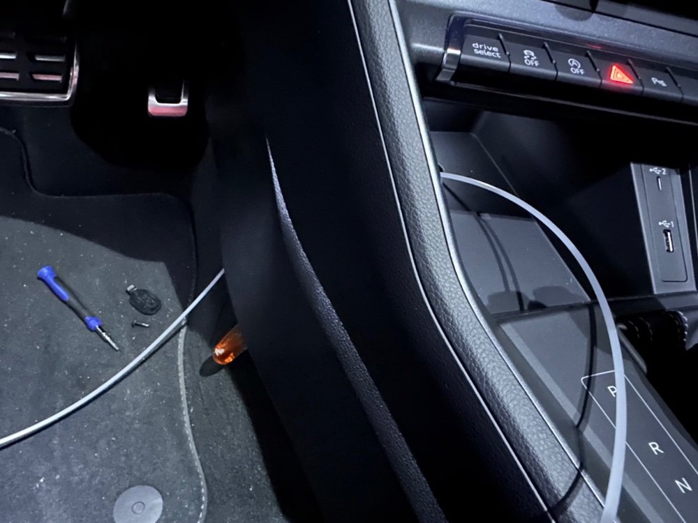

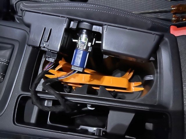

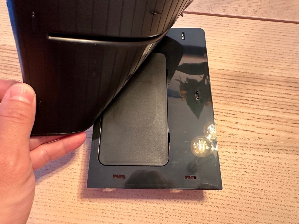

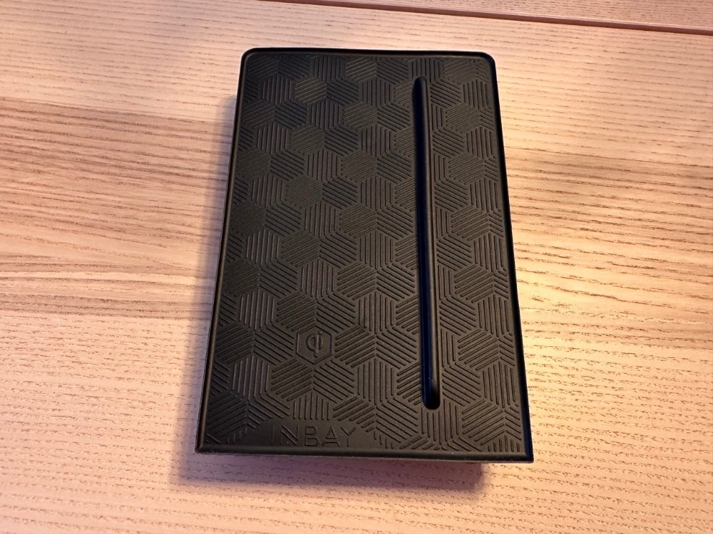

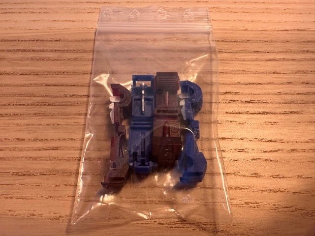

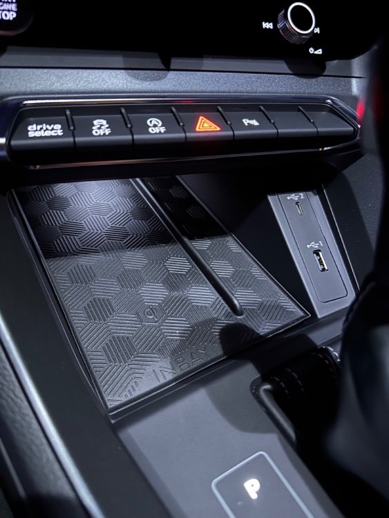

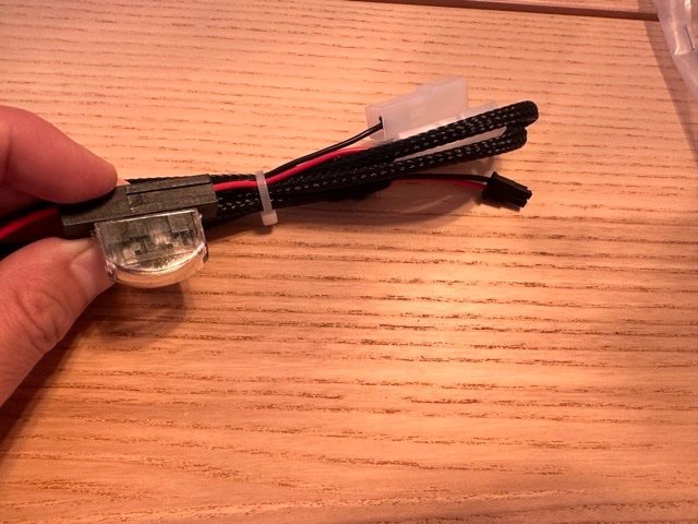

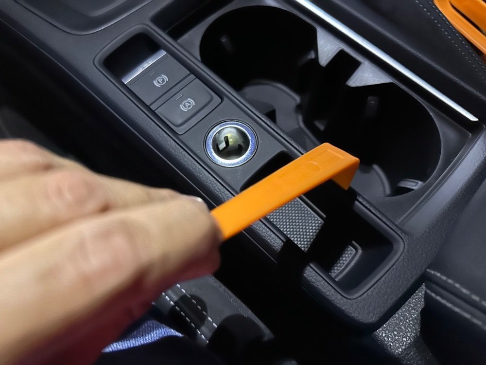

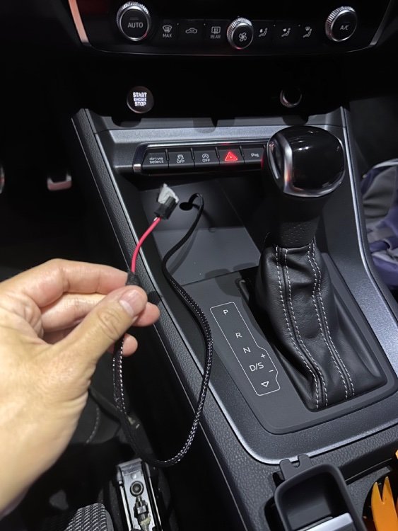

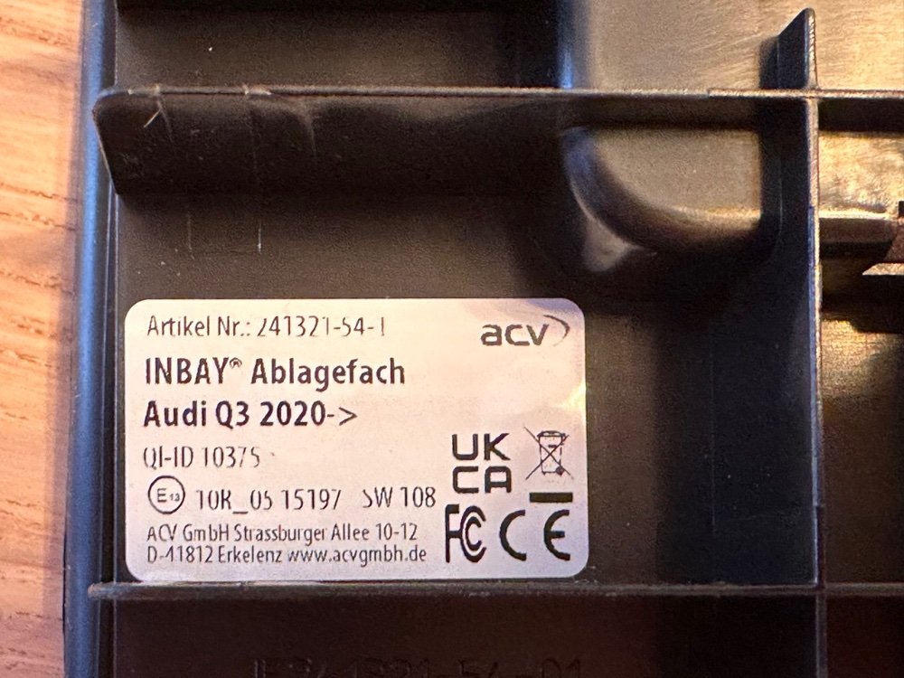

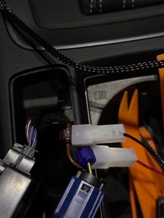

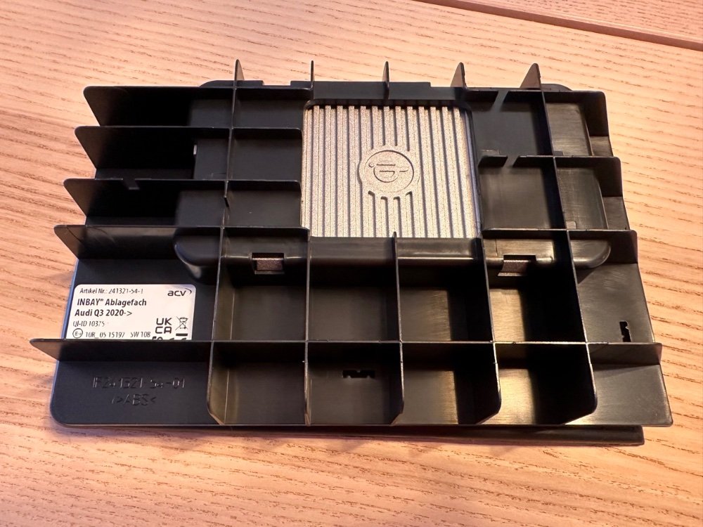

Hola compis, no tiene mucho de brico y se hace en 20 minutos, pero por si alguien se anima. En mi caso lo he montado en un Sportback, no estoy seguro de que sirva para el Q3 pero vosotros lo sabréis mejor. Vi de casualidad que el cargador de la marca alemana INBAY empezó a venderse en Amazon justo un día antes de encontrármelo, y como podéis ver, a un precio mucho mejor del habitual (rondando los 150€, lo conseguí a 106€, ahora ha subido a 129€: https://es.camelcamelcamel.com/product/B08KG8R75H ) Las instrucciones son muy claras y cualquiera puede hacerlo. La velocidad de carga es más que suficiente para no gastar batería mientras utilizas la navegación con Googlemaps y reproducción de música con Spotify en CarPlay, de hecho da para cargarlo poco a poco a pesar del uso. He de decir que tras un buen rato el teléfono se pone en modo pausa hasta enfriarse. En trayectos cortos en ciudad no me ha pasado pero si durante un viaje. Material necesario: -Cargador INBAY para Q3 -Destornillador Torx, punta del 20 -Herramientas de desmontaje de plásticos y módulos (como estas, por ejemplo). -Guía pasacables (con 1.5m basta) -Opcional: Cinta aislante -Guía de instalación en PDF La instalación consiste básicamente en realizar un empalme en los cables del mechero y pasar el nuevo cable que trae el cargador por el agujero de la bandeja frontal para poder conectarlo al cargador, ya con alimentación. Como la guía es super clara, dejo aquí algunas fotos de la instalación y si os quedara alguna duda, sentiros libres de preguntar. Un saludo! -
