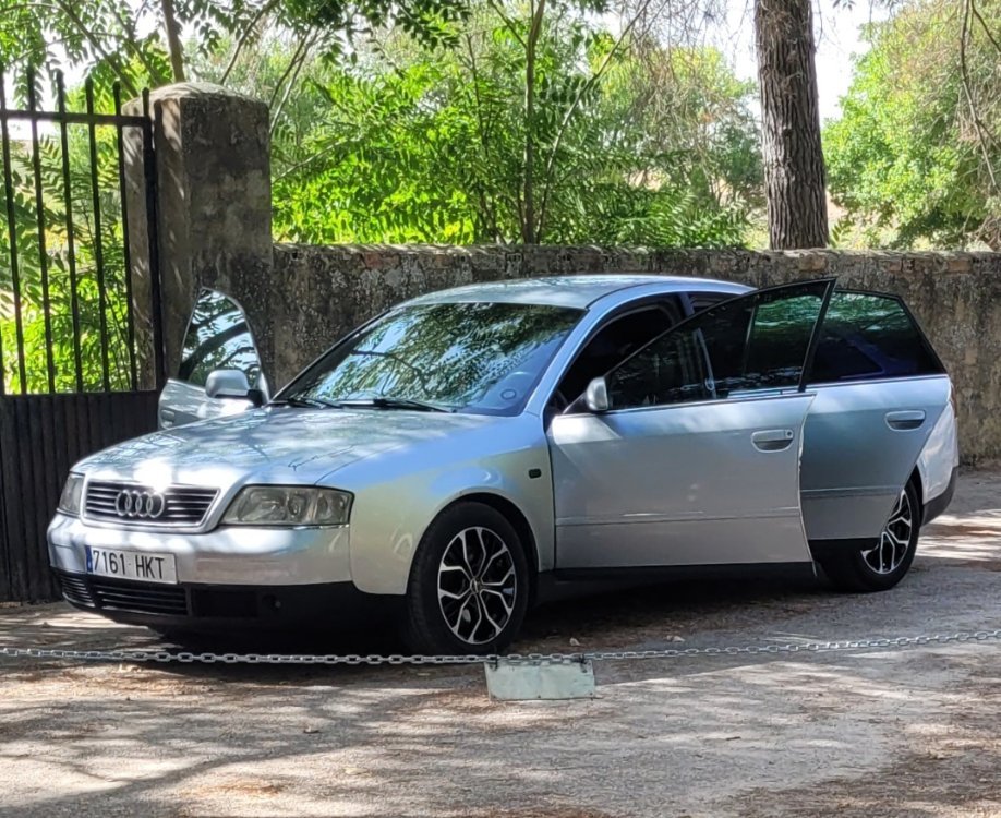

  4. Aquí dejo mi coche... Un guerrero que no dejo morir. En pleno 2023
