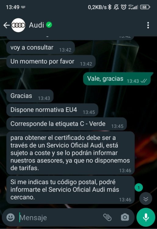

  2. Buenos días Telemáticamente por donde lo has solicitado, o en que concedionario Audi y de que ciudad lo has solicitado? Porque acabo de preguntar en el levante wagen de Valencia y me quieren sablar con +150€ por el dichoso certificado Tengo entendido que el coste del certificado depende del concesionario, si alguien sabe de algún concesionario que lo emita gratis o muy barato por la zona sería increíble Muchas gracias
