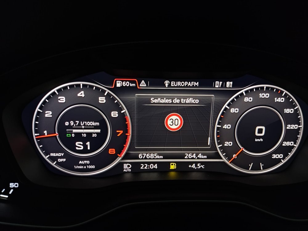

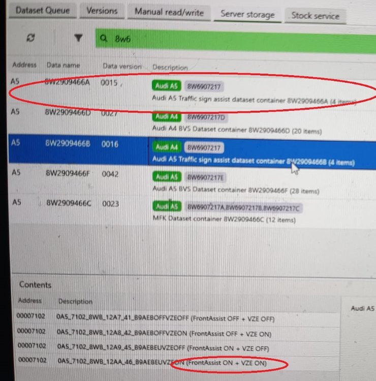

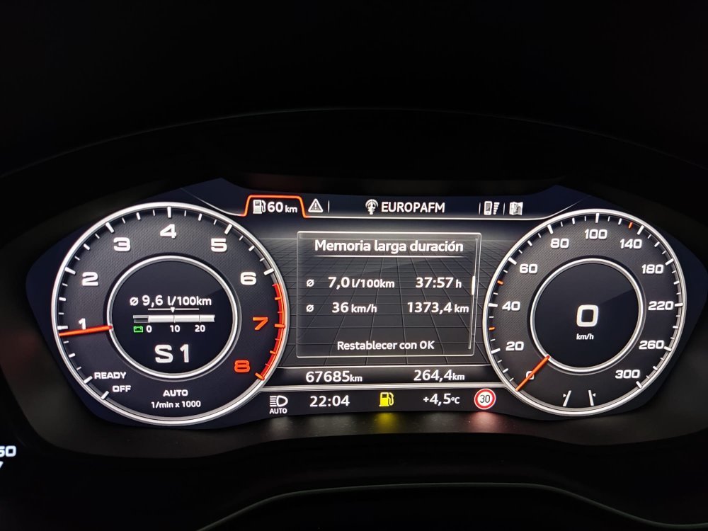

  1. Bueno tras probar y probar y gracias a los compañeros en el hilo de Alfroot (obligatorio leerse al menos el primer post para "entender" lo que cuento): https://www.audisport-iberica.com/foro/topic/406977-parametrizar-cámara-para-reconocimiento-de-señales-vze-con-vctool/#comments Me he lanzado a codificar la cámara con VCtools para activar este extra que era casi el último que tenía en la lista. Creo que hay "poca" gente que lo haya hecho para el A5, no como con el A4 que si ha habido más movimiento y si a alguno os ayuda pues genial. En mi caso (Audi A5 de mayo de 2018 con versión de cámara 8W6907217A), dentro de VCtools en el servidor he usado la versión 8W6907217 ya que en los comentarios aparece la A (ojo que el data name es 8W2909466B que era lo que a mi me echaba atras para atreverme a flashear la cámara, ver imagen en ROJO). Y ya dentro de las cuatro codificaciones, he utilizado la última: front-assist ON + VZE ON. Es curioso que estas codificaciones sean gratis al contrario que las que hay para el A4 que son de pago (~6€). Si flasheais saldrán mil errores que luego podéis borrar con OBD11 y no vuelven a salir. En cualquier caso, cada uno se hace responsable de lo que le hace al coche. Además de la codificación de la cámara, empleando OBD11 he realizado los siguientes ajustes (creo recordar que estos eran todos): 5F Multimedia - Adaptaciones - Car_Function_List_BAP_Gen2 traffic_sign_recognition_0x21 (lo tenía activado) - Car_Function_Adaptations_Gen2 menu_display_road_sign_identification: activated menu_display_road_sign_identification_over_threshold_high: activated A5 Driver Assistance - Codificación larga Código de seguridad 20103 Byte 16 -> Activar el bit 4 17 Dashboard - Codificación larga Byte 5 -> Activar el bit 2 Byte 14 -> Activar el bit 6 No os olvidéis de grabar cada paso manteniendo pulsado el botón verde, a mi se me olvidaba sistematicamente en las adaptaciones... El resultado es que al tener ya el OBD11, solo me he tenido que comprar el cable que se recomendaba en el hilo mencionado (https://www.amazon.es/OBD-Coding-Ethernet-Conector-Enchufe-Coches/dp/B07PWXDQWX/) por 12€ para activar esta funcionalidad en lugar de los 100-200€ de los dongles de internet. Ojo que intenté comprar una cable OBD2-ethernet parecido por aliexpress por 5€ (no estaba disponible en su momento el de amazon anterior) y no me funcionó. Otra cosa es que, aún con el cable de amazon, le cuesta conectar el PC al coche, cada intento he tenido que probar y probar numerosas veces hasta que por arte de magia funciona. No sé si es el cable RJ45, el adaptador de RJ45 a USB-C que utilizaba o que pero era un poco latazo conectarse. Podéis ver el resultado en las fotos adjuntas. Apenas lo he probado pero por ahora va bastante fino, desconozco aún si detecta señales de no adelantar, metereología etc. Desconozco si para otras versiones de camara existe el fichero en los servidores de VCtool pero como ya se menciona en el hilo de los A4, la herramienta y ver los ficheros es gratis. Espero que a alguno os sirva. Un saludo
