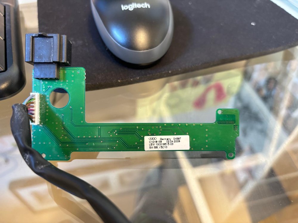

  1. Buenas tardes, Para ayudaros a todos los que os aparezcan estos errores lo acabo de solucionar. Debajo de la palanca de cambios existe un circuito el cual se induce magnéticamente a través de dos imanes pequeñitos. El problema residía que en suciedad los imanes no hacían su finalidad magnética. Limpiando todo imanes y circuitería todo solucionado. Desmontando la palanca de cambio, la tapa siguiente y a continuación se ve un rectángulo de plástico (que es atravesado por la palanca de cambio) donde se alojan los imanes por la parte inferior. La circuitería (adjunto foto) se ha limpiado de igual forma. Con esto he conseguido eliminar los errores y además los defectos que tenía de funcionamiento en el cambio Tiptronic. Saludos Muchas Gracias por vuestra ayuda...!!!!

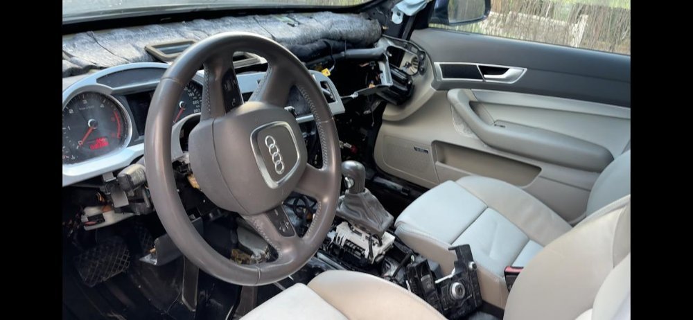

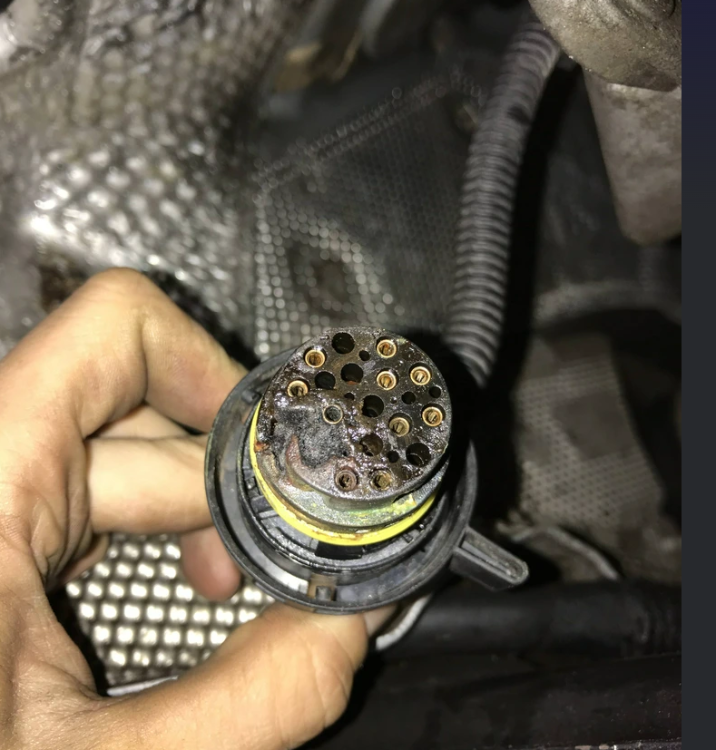

  2. Hola tío Pepe te puse las fotos del estado anterior y posterior ha haberlo restaurado para contarte lo que estoy haciendo con el coche El conector estoy mirando si puedo tener acceso a él y tratar de buscar medios (elevador) para por lo menos chequearlo De esta forma saco conclusión de mis posibilidades de solucionarlo o seguir el consejo de llevarlo a un taller de cajas de cambio saludos y muchas gracias

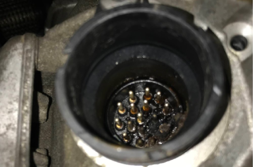

  3. Muchísimas gracias por tu ayuda..!!! lo de ir al taller oficial Audi ya lo he dejado a otro lado después del trato que me han dado y la forma de trabajar que tienen las fotos no son mías. Ojalá, porque como tú dices, estaría localizada la avería Es del enlace que puse, que los síntomas o alarmas del VAGCOM son casi réplica de las mías y puse mucha atención muy agradecido a tu ayuda de verdad..!!
  4. Mi coche anda normal pero el tablero me indica que tengo limitaciones (ÇMe lo indica una vez y se va el mensaje). Claro está, que aunque he hecho mal en moverle, necesitaba echarle un poco de gasoil y fui hasta la gasolinera mas cercana. Lo que es cierto es que no me indica si estoy en PRNS en el tablero del velocímetro y me inclino más por una cuestión eléctrica de la caja de cambios respecto a la unidad de control (¿Entiendo bien si se llama TCM?) Apoyándome en esta información: https://forums.ross-tech.com/index.php?threads/15276/ No quiero creerme que en 9000km que han hecho los ladrones y una vida entera de cuidados que ha tenido el coche la hayan destrozado (creo esto por mi salud mental) El problema es que tendré que buscar los medios para poder ver este conector que une la unid de control con la caja de cambios. Disculpadme si presupongo cosas aberrantes pero estoy entrando en materia con el coche desde hace muy poco Saludos y muchísimas gracias

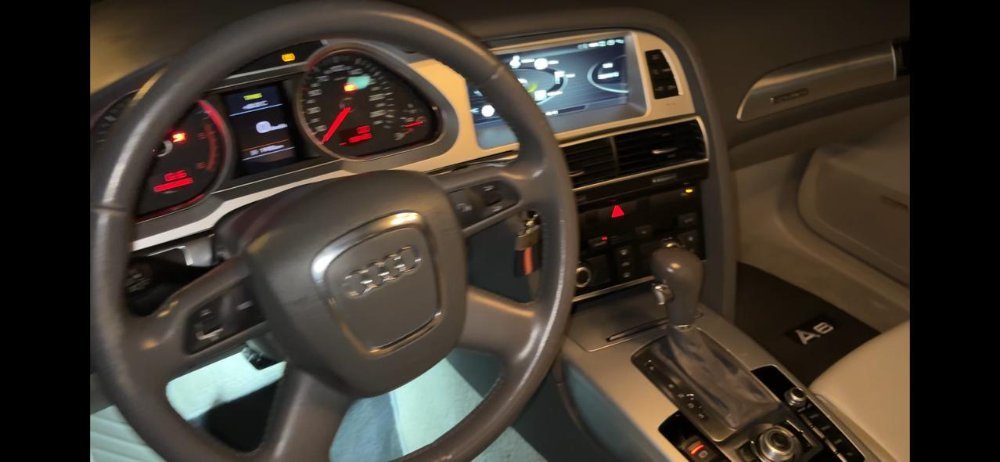

  5. Muchas Gracias..!!! Si, efectivamente, debe estar la fecha mal con total seguridad. No, el coche está según lo recogí de la Guadia Civil después de pillar a los ladrones que nos lo robaron. He hecho una restauración completa del daño que hizo el vaciado de un extintor y ahora me toca ir pasando el Vagcom y tratando de solucionar todo lo que pueda antes de recurrir al taller. Soy neófito (y pobre) pero un poco mañoso, por eso me he tirado al charco. Porque el taller Audi (que no ayudan nada) con sus presupuestos de 43K€ contribuyó mucho a que el seguro nos lo diese siniestro (pero el coche estaba nuevo para tirarle). Solo cambian piezas por nuevas originales Audi. Te envío una foto del antes y del después. Por eso me apoyo en vosotros y os leo constantemente para entrar en materias más técnicas. Te agradezco infinitamente tu ayuda (por eso me extiendo en este mensaje) y ahora paso a ver tu enlace. Muchas Saludos
