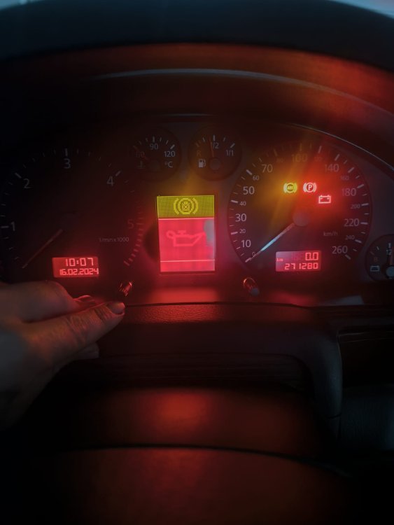

  2. Buenos días al realizar el test con el botón de la hora me aparecia este testigo, que atendieno al manual es luz de freno, no obstante reviso todas y veo que hay una de posición delantera fundida la cambio, pero sigue apareciendo lo mismo...., la cuestión es que también tengo un problema con el abs, y he leido que las luces de freno o el sensor pueden causar este fallo también, pero las luces de freno están todas bien y el sensor funciona porque se encienden todas al pisar, pero ya no sé si está relacionado o ese testigo es otra cosa, a ver si alguien me puede ayudar, muchas gracias.
  3. Ahora empezaré con los dichosos sensores del ABS que también he leido un poquito....a ver si lo arreglo, me fallan tres, pero los 4 sensores son nuevos, la duda es si es la centralita o los sensores, el vagcom me marca los sensores, los limpiare y pondré bienotra vez
