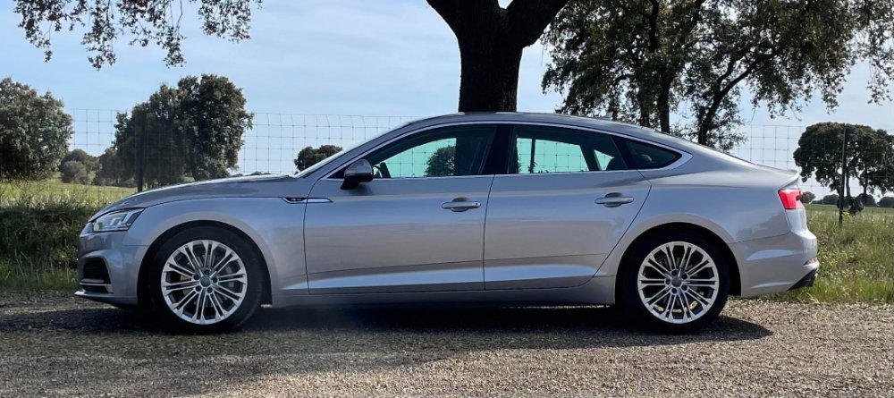

    Presentación Audi A5
    Hola a todos, me llamo Saúl, y me uno para aportar ayuda e información de utilidad a todos. Mi coche aqui presente, es un A5 SB de 2017 2.0 TDI 190
