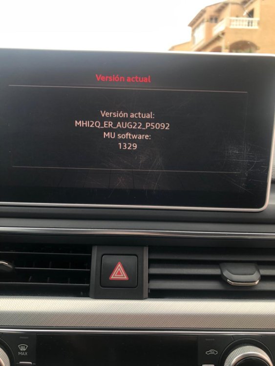

  2. Exactamente, he intentado meterle la misma versión para reactualizar y me dice que ya tengo esa versión. Tendría que volver atrás para meterle esta que tiene ahora otra vez. Creo que la anterior era la 1177. Lo del factory reset no lo he hecho. Te refieres a través de menú?? gracias por tu ayuda.
  3. Buenas tardes. Te paso foto de la versión.

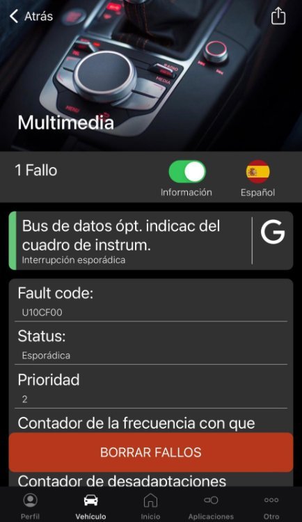

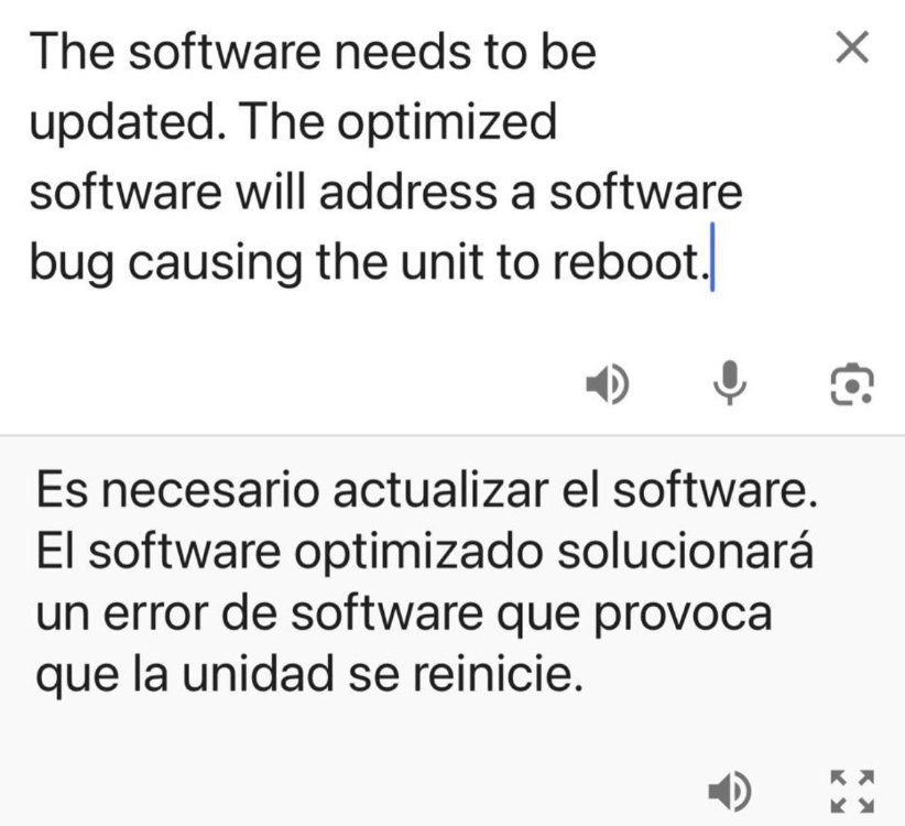

  4. Hola, tengo un audi a4 avant 3500 TFSI 150cv Mild Hybrid. a ver si alguien le ha surgido este problema alguna vez. Desde hace algun tiempo la pantalla central se me reiniciaba constantemente y el infotainment se quedaba sin volumen. Desde que le active los mapas y la doble navegacion veo que el reinicio lo hace mucho menos pero el quedarse sin volumen es casi siempre. La solucion es meterle el obd, borrar el maldito fallo y reiniciarlo. El fallo en sí es este y mirando en algun foro extranjero hablan de actualizar el software. Algun compañero que sepa actualizar ese software? Gracias!
