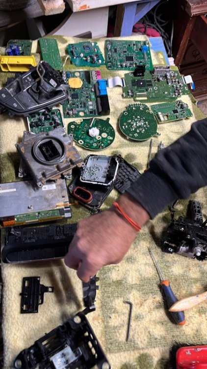

  3. Buenas tardes a todos!!! Lo primero de todo, es darte las gracias por la respuesta, con un poco de ayuda voy a salvarlo, gracias de verdad. En este momento el coche se encuentra completamente desmontado y limpio, te adjunto una fotito. He limpiado cada una de las centralitas, comprobado reles y fusibles y continuidad del cableado. Como se le mete corriente directa al motor de arranque? La dificultad para acceder al motor es bastante complicada, pero me explicas cómo es el proceso? Me ayudaría mucho saberlo. Esta semana probaré el arranque con el motor de arranque y te diré cosas. un saludo y gracias de nuevo

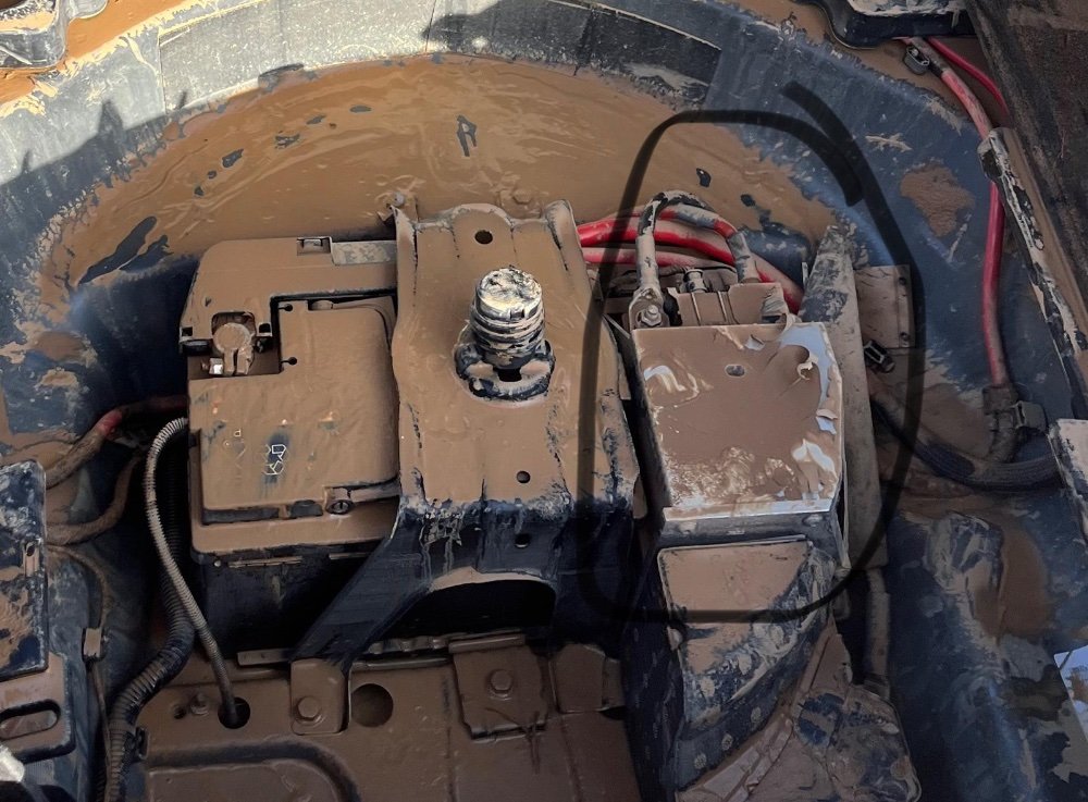

  4. Hola chicos, mi primera duda sobre la reparación del Audi es la siguiente: La batería auxiliar del Audi A5 sportback, que está ubicada en el maletero al lado de la batería normal qué funciones cumple? Es necesaria para el arranque? Muchas gracias de antemano por las respuestas
