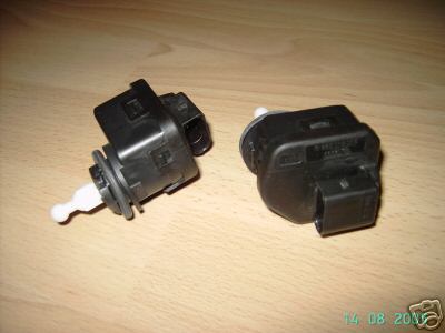

  8. Como ya sabes van a presión en el "canal" del faro. Para sacarlos pues a tirar, pero con cuidado... Solo he encontrado una foto del motor, espero que te ayude...

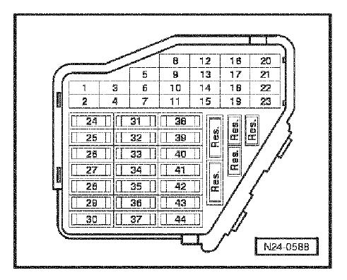

  13. No te lo vas a creer, pero los he sacado todos uno a uno, y las luces, ni inmutarse . ¿Aonde irán los benditos fusibles? ¿Has mirado en la caja de fusibles que esta encima de la bateria?

  16. Pues q raro...yo mas no se... y tp es plan de comprobar uno a uno, aunque a ultimo remedio...

  18. Yo cuando hable de estos fusibles me referia a un A3 8L, lo siento si ha habido confusión...

  20. Los esquemas es de un manual que me baje en PDF, y lastima que no vengan para que es cada fusible YA nos contaras si así se arreglo tu problema, es una solución rápida y barata...
  21. Si no m equivoco creo q los fusibles eran de 10 amp, CREO. Ahora llevo de 20 amp, en cada uno.
  22. Creo que son los fusibles número 20 y 21, pero si alguien lo confirma no estaría mal. Edito adjunto foto:
  23. Son dos fusibles, uno por cada lado. Y así de memoria son los dos primeros de la primera fila empezando por la derecha.
  24. No se si tendra mucha importancia, pero muchos de los instaladores a la hora de poner xenon recomiendan sustituir el fusible por uno de 20 amp, cuando haya un fusible para cada luz. En el caso de que haya un solo fusible por uno de 30 amp. Yo llevo dos de 20 amp, y no m pasa nada de que no m enciendan...
