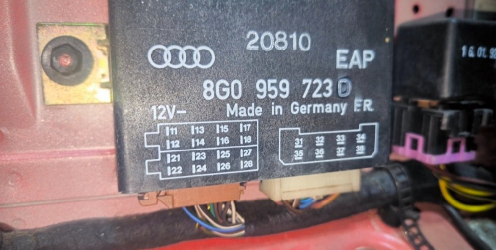

  1. Muchas gracias, lo tengo en cuenta. Voy a comenzar a testear los componentes desde los conectores de la unidad.
  2. De momento he localizado la centralita, queda detrás del respaldo trasero. Y algún esquema que me puede ayudar. Pero veo que me va tocar ir descontando la instalación y siguiendo los cables...

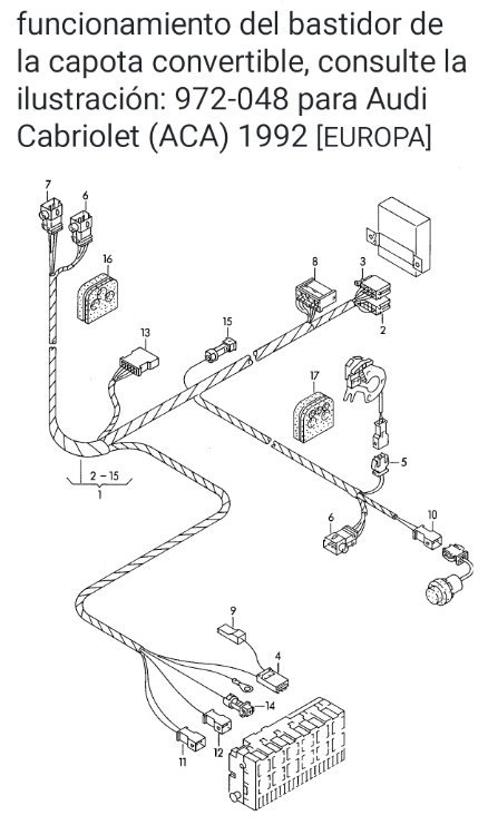

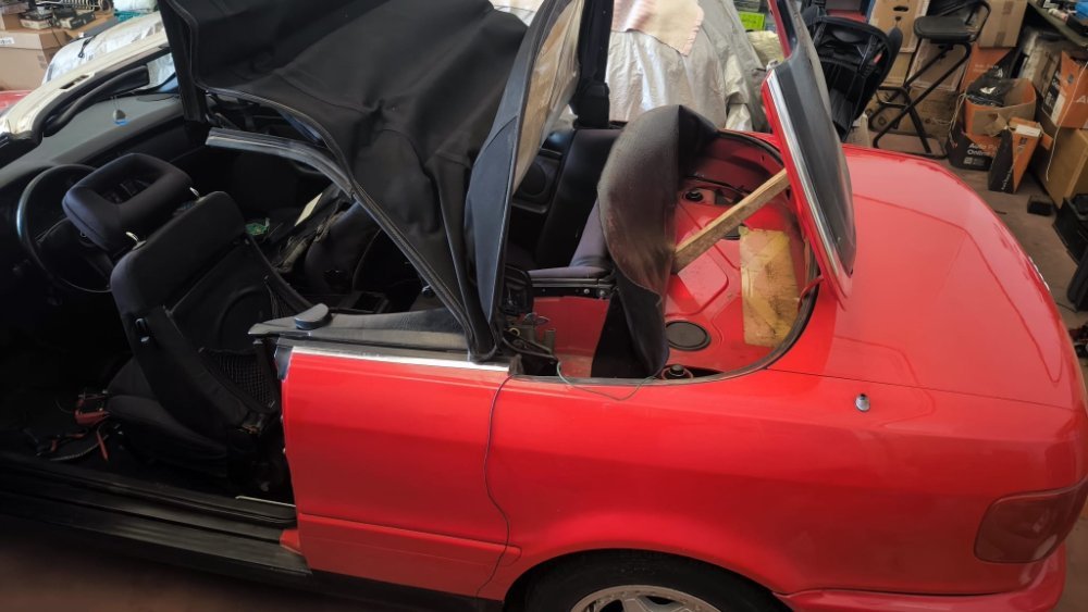

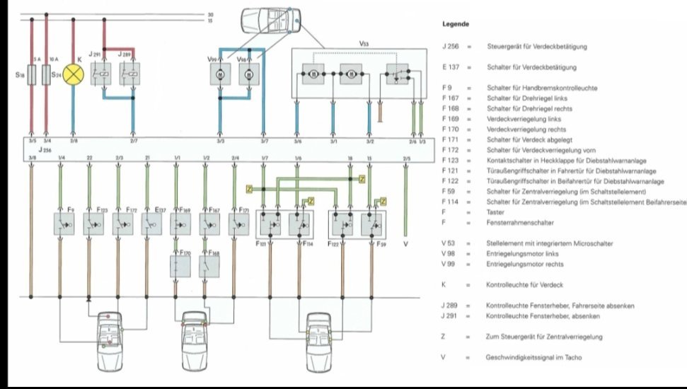

  3. Hola, llevo tiempo restaurando pequeñas cosillas de un Audi 80 cabriolet 2.3 del 1992. Que más adelante compartiré. Ahora estoy estancado en el tema de la capota, es mecánica, de accionamiento manual lo único que tiene eléctrico son los cierres que entiendo que serán de seguridad La instalación eléctrica estaba toquetear por todos lados. Después de sanearla solo me queda conocer donde va el cableado del pulsador del marco de la puerta, he tirado una manguera de dos hilos pero no sé dónde conectarla , solo he encontrado un conector cortado. Por mucho que navego no encuentro los esquemas eléctricos de este modelo. Alguien puede echarme un cable. Gracias

  5. Soy Javi y ha caído en mis manos poner a punto un Audi 80 cabriolet. Saludos!
  6. Cuanto tiempo ha pasado.... En mis manos ha caído un Audi 80 cabriolet con capota mecánica y han trasteado por todas partes, realizando instalaciones aéreas sin sentido. Alguien dispone de los esquemas eléctricos, busco donde conecta el cableado del sensor de puerta.
