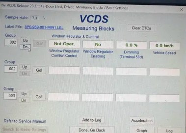

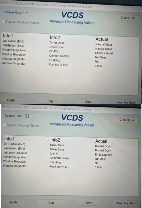

    7

  1. Creo que ya se cual es el problema tengo el cuadro que pone SAFE probablemente por eso no bajen
  2. Hice AutoScan y ningun error y en las fotos cuando pone Manual Open es porque le di a la tecla a abrir el WR-Buttom ese funciona ns si los otros parametros tienen que poner algo mas
