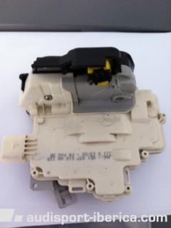

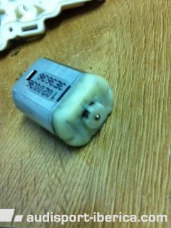

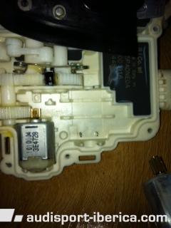

  2. Os comento lo que me ha pasado ,en mi a4 b7 se cerraba pero no abria las puerta de copi , hasta aqui bien me pongo a mirar por el foro y en cuentro un brico , cual es mi sorpresa que cuando estoy desmontando la cerradura me doy cuenta que no tiene nada que ver con la que esta en el brico . Me pongo a desmontar como buenamente puedo y me encuento que ni soldaduras ni placa ni na de na , ¿han cambiado la cerrradura para que no la reparemos? , de todas las maneras despues de desmontarla detecto que el motor esta quemado , si estas son las nuevas cerraduras habra que intentar localizar motorcitos de estos , adjunto fotos , la cerradura nueva me piden 150 eurelios , que opinais.
