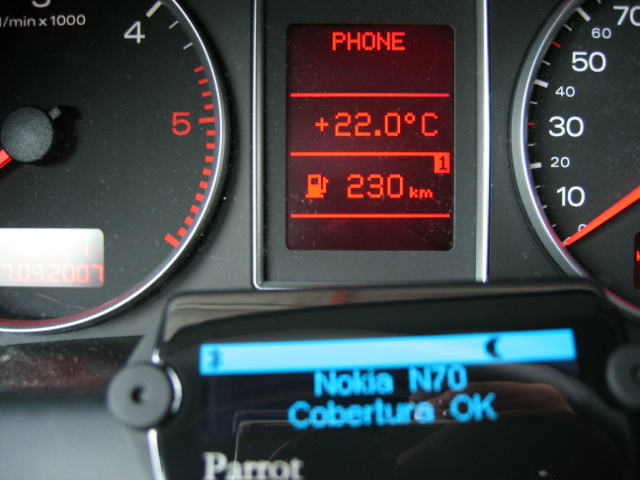

Y ahora la sopresa que me lleve cuando le eche un vistazo al Fis!!!!!!!!!!!! :ranting2: :ranting2: Me Indica Phone se usa el telefono ya sea para llamar como para que te llamen. -
