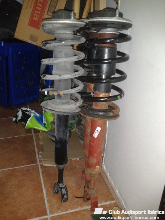

  4. Pues es bastante superficial, tiene saltada la pintura y poco más.

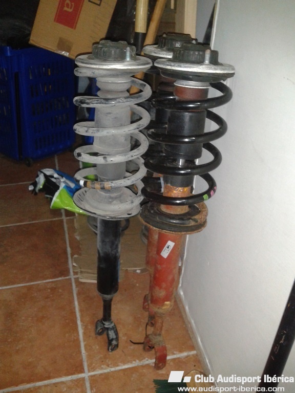

  5. Cómo lo ves Gonzcid? No se los pongo directamente? Tengo a alguien que los chorrea con arena y pinta con electrostática, Eso pensaba hacer, si no lo hice antes es porque no quería ponerle solo la parte delantera sport.

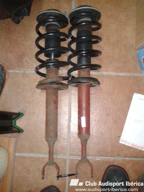

  6. No Zeimon, esos son todos delanteros, uno, el que lleva 1 verde/2 rosas es el de la "pretendida" susp. sport que aspiro a ponerle si confirmo que, efectivamente es sport, el otro es uno de los delanteros de la suspensión standard que yo le quité a mi coche para ponerle la suspensión que ha dado comienzo a este hilo. No sé si me explico o lo estoy liando más.

  9. No voy a usar los amortiguadores, a alguien le vendrán bien, solamente estoy interesado en los muelles, si alguien me confirma que son sport oem, y valen para mi coche. Yo creo que son iguales que los que monta el avant restyling de Sata, pero con tanto lío de ETKA y tal, estoy más perdido que al principio, que ya es difícil. Mirad, estas otras fotos son en comparación a la standard que le quité y es que me parece que no solamente son igual de altos, es que tienen las mismas vueltas de espiral y todo, en fin, a ver si saco algo en claro. Por cierto lo que sí es que el espárrago de la espiral es como 1 mm o algo más grueso que la standard.
  10. Mirad, estos son los muelles/amortiguadores que os comento. Son para suspensión sport, de un afn. Los compré a un tipo de Alemania y están para darles un repaso, pero estos sí fueron baratilos, por eso los traje.
  11. Hola de nuevo, Zeimon, precisamente lo que yo quiero es que baje un poco nada más, yo esperaba que me bajara esos 2 cms que decís todos que baja la sport oem, y por eso puse estos muelles/amortiguadores. No quiero eibach porque, como ya he comentado, el V6 gasolina de un conocido, con sport de fábrica, entra justito en mi garaje, que tiene una rampa un poco complicada. En su día tomé como referencia para hacerla un coupé E36 que tenía y que entraba y salía perfecto del garaje, pero no sé, estos con suspensión deportiva van bajitos de verdad.
