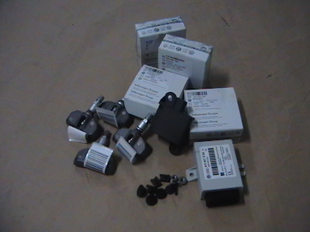

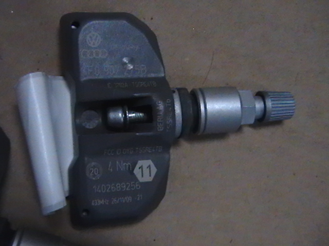

Otra toma más cercana. También se pueden apreciar las cuatro fichas(negras) que se insertarán en cada uno de los receptores de rueda.

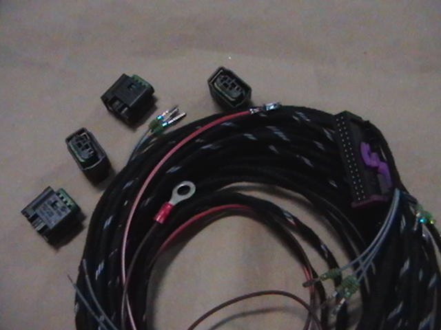

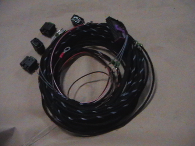

Foto del cableado específico, cuenta con cuatro ramales de tres polos, por una parte, y un conector para la centralita, amén del cable de masa, positivo y can bus:

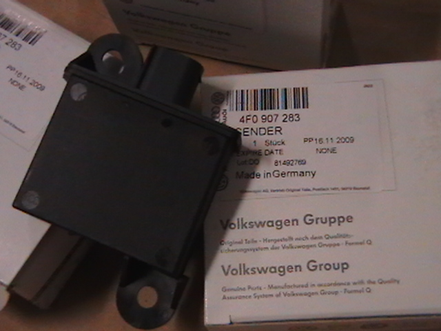

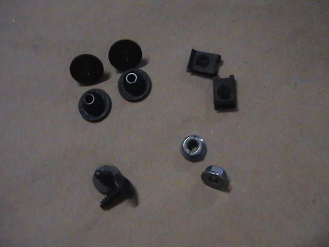

Referencias y precios: 4 Unidades 4F0 907 275 B Emisores ruedas ................... 84,90 Ebay 4 Unidades 4F0 907 283 _ Receptores paso ruedas ........... 157,92 Audi 1 Unidades 4F0 910 273 C Centralita ........................ 29,90 (compré en ebay 4F0907273A e igual no me vale) 2 Unidades N 907 750 01_ Tornillos .......................... 0,65 Audi 2 Unidades N 015 437 4 _ Tuercas gatillo .................... 0,36 Audi 2 Unidades N 015 082 10_ Tuercas hexagonales M6 ............. 0,42 Audi 4 Unidades 171 201 969__ Tuercas plástico ................... 1,15 Audi 1 Unidades _____________ Cableado específico ............... 99,00 Stage Todo el material, excepto la centralita, es nuevo. El precio es final, incluye descuentos, impuestos y portes. Quizás mi centralita no valga.
