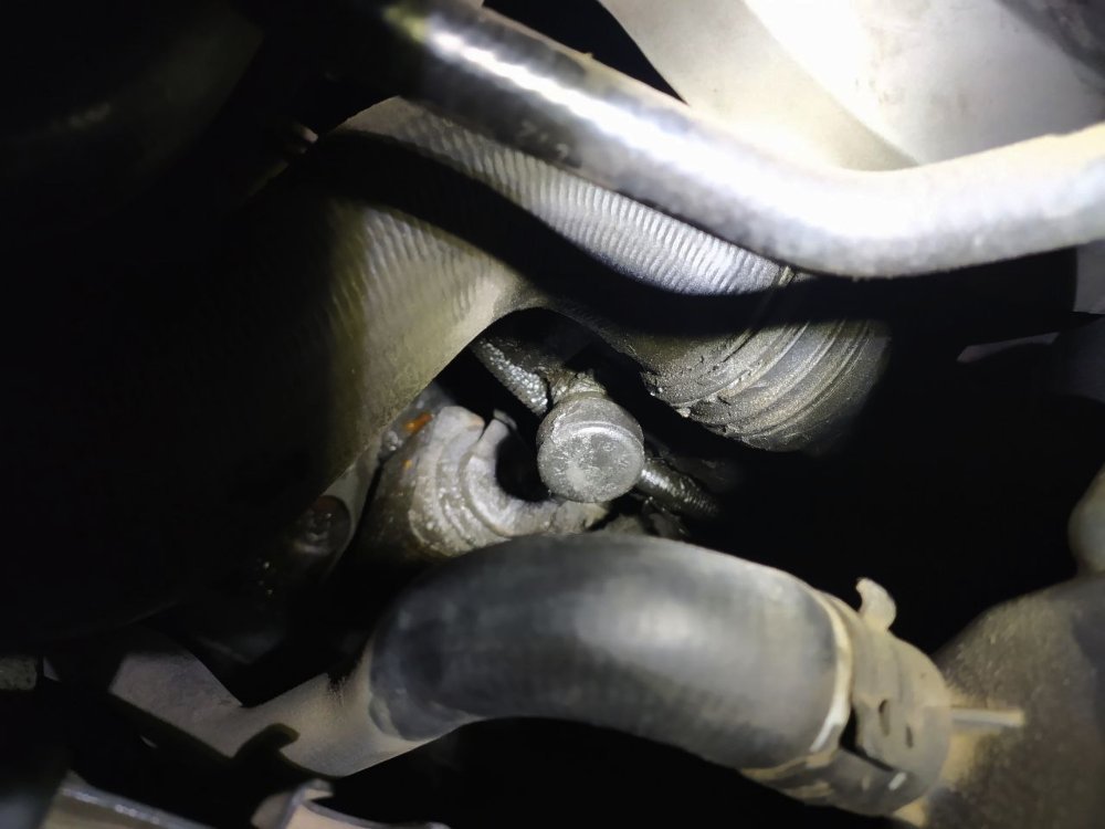

Pérdida de anticongelante A4 B6 1.9tdi AWX
bluedark responde a bluedark de discusión en Mecánica Audi A4 B6/B7

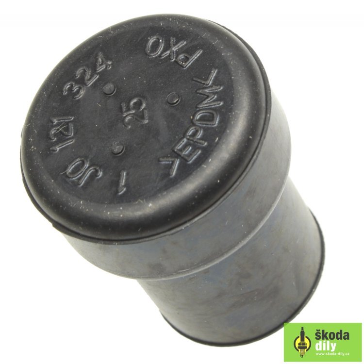

He podido leer el código escrito... estaba de grasa que ni se veía: Es el 1J0121324 y confirmo que se sale el liquido por ahí si aprieto alguno de los tubos de refrigerante, así que toca cambiarlo y revisar si se sale por algún sitio más. -
A mí me pasó algo similar y fue el sensor de velocidad-revoluciones. Creo que deberías mirar eso primero, puede que sea lo más barato.

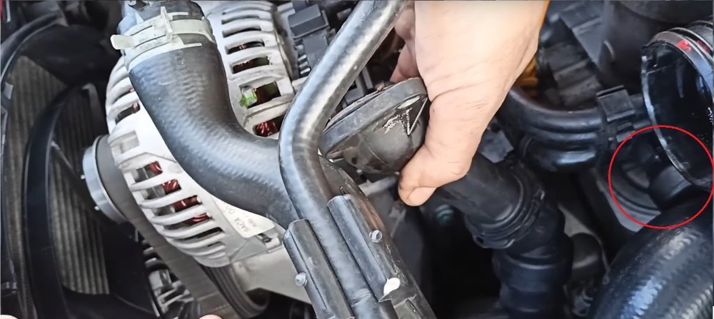

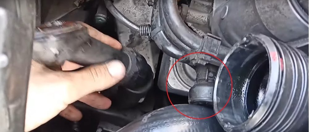

Hola buenas. Esta tarde, al rato de dejar el coche aparcado en la calle, he visto un charco bajo el coche. He visto que el anticongelante está bastante más bajo del mínimo y hace poco que lo rellené, por lo que imagino que es lo que está perdiendo. Mirando el motor con la linterna he tocado esta especie de tapón de goma (marcado en rojo) y ha salido un pequeño chorro de líquido, ¿podéis decirme qué es esta pieza? ¿es posible que el problema esté ahí? ¿es fácil sustituirlo? Estas fotos son de un video de Youtube, la última foto es la de mi coche.
