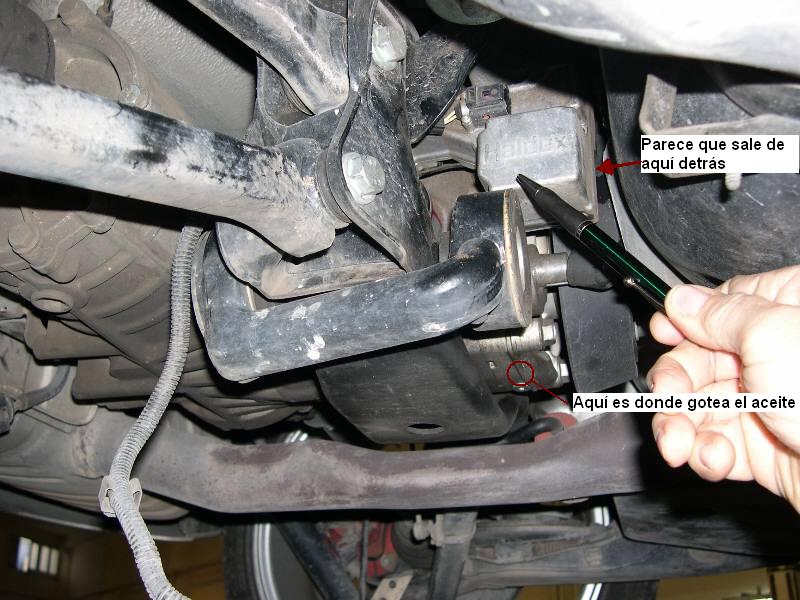

  1. Ostias! Me has dejado muerto con esa respuesta Una cosa es q no vaya muy perdido y la otra... Bueno, efectivamente parece que la fuga proviene del "casquillo" que se ve arriba del todo, por detrás de la centralita tal y como miras la foto q he puesto. Eso es el Anillo toroidal para carcasa del piñón de ataque / embrague Haldex Y ya puestos... sabeis el precio del susudicho??? Es difícil cambiarlo??? Gracias, gracias, gracias...
  2. Muchas gracias Juanjo. Parece que la pérdida proviene de la parte trasera de la centralita, creo que por allí hay alguna válvula o algo por el estilo. Mañana pasaré por el taller a ver si sacamos algo en claro al desmontar los soportes que impiden verlo con claridad. Ya os cuento, y si alguien sabe algo más q lo diga

  4. Muy buenas! Pues q mi haldex pierde aceite Me he dado cuenta de ello al ver que por la noche me hacía una manchita en el suelo del garaje. En la foto (sacada de un post de Ximo en Audi TT Club, q supongo q me la deja usar ) vereis que he marcado la zona donde gotea pero no sale de ahí sinó que cae de arriba. Al parecer proviene de la parte q queda escondida detrás de la centralita del haldex. Alguien sabe por donde sale todo ese aceite?? Pq en relación a lo poco que cabe pierde bastante!
