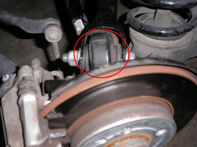

  21. Si, he probado a engrasarlo por debajo de las gomas que se ven en la segunda foto q he puesto, pero ahí no hay ningún sitio por el que la grasa o aceite pueda penetrar, está estanco para q me entendais. Lo q hago cada vez q desmomto el brazo es moverlo en todas direcciones, hasta que lo hace sin esfuerzo, entonces supongo q los cojinetes se ponen a sitio y duran lo q duran hasta que se vuelven a encasquillar y producen el ruido de nuevo. Cada vez que desmonto el brazo me encuentro con el dichoso silentblock agarotado, por eso hace ruido.
  22. Si, es un lio de muchos cojo*** Pero bueno, tampoco es necesario pq aflojando el eje que aguanta el brazo por la parte interior permite moverlo bien. Yo extractores y prensas en mi garaje como q no tengo muchos por no decir ninguno es decir, q si no sale a "mano" lo tendré q llevar al taller Por cierto Sunset, este ETKA tan "mono" q tienes d donde lo has sacado?? Pq yo me bajé una versión del emule y consigo instalarla
  23. Exacto Sunset, esa pieza la tengo ya y me costó poco (unos 10-12€) Lo q no se es como sacarla, supongo q a presión, pero no tengo ni idea y tiene q costar lo suyo.
  24. Y aquí otra foto una vez soltado el tirante. Debajo de las 2 gomas (derecha e ixquierda) hay el silentblock en si, q es lo q no se como soltar. El ruido me lo hace pq se queda encasquillado y no se mueve libremente como deberia hacerlo. Una ayudita, por favor... B)
  25. Aquí os pongo una imagen de la rótula o silentblock en questión. A ver como se puede sustituir eso
