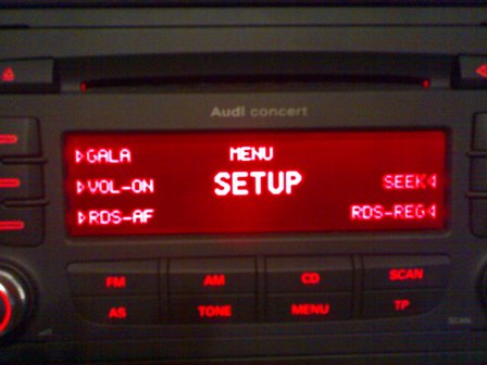

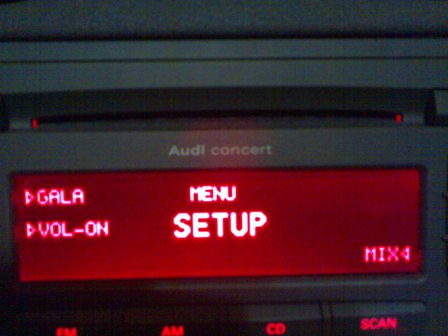

Ahhh!!! es la hora!!! pues en la mia no he podido encontrar lo de la hora y me interesa bastante! En las funciones de menu me aparece lo siguiente: modo radio: modo cd: -

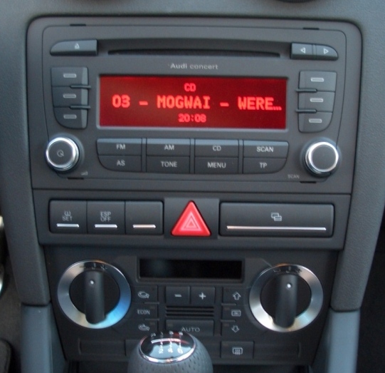

Ver la hora el la pantalla Concert 3
bonguju responde a bonguju de discusión en Car Audio / Navegadores
Vale, me he rayao, me parece que eso que se ve en la foto (20:08) es la duracion de la cancion. Gracias de todos modos. -

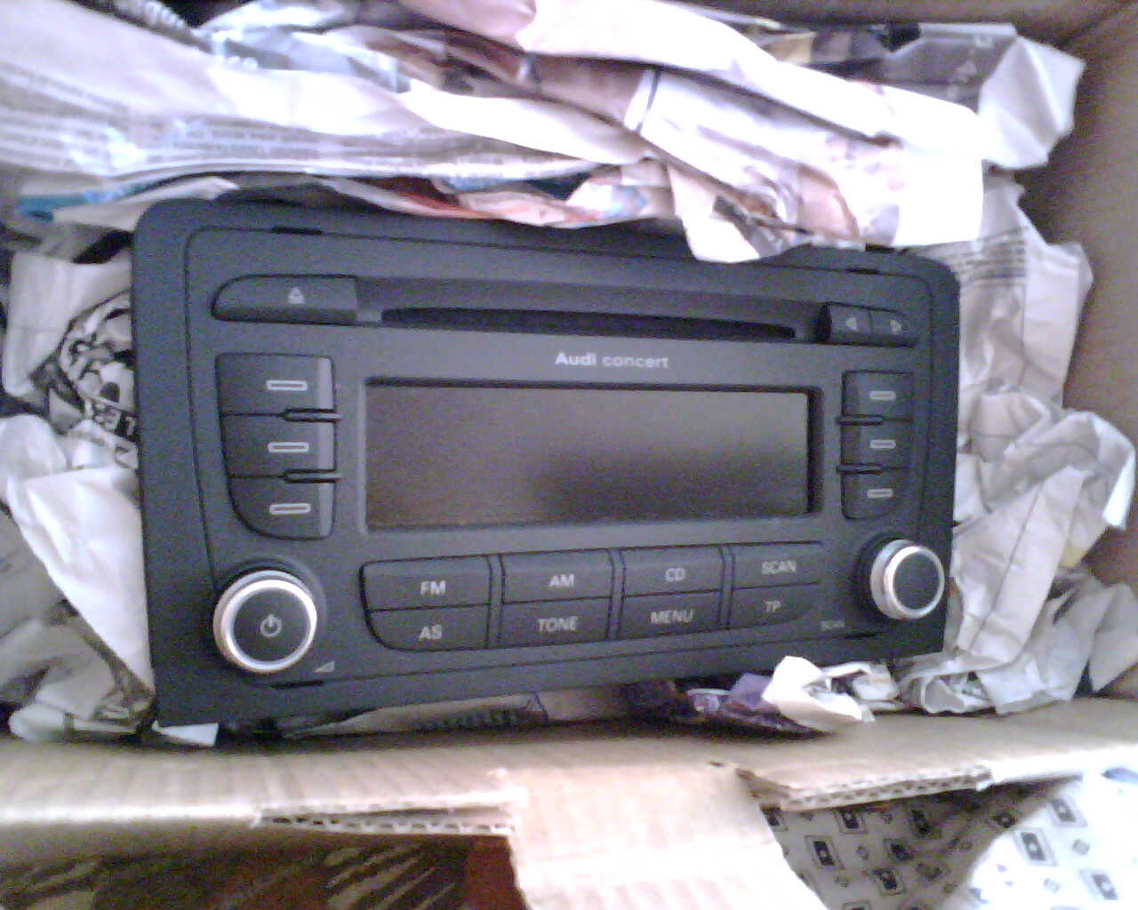

Bueno, pues ya me ha llegado a casa la Radio de dani_vk_85 en perfectas condiciones: Ahora, en cuanto me aclare de si el cable ese de kufatec sirve seguro y es sencillo de conectar, empezaré a pedir el material necesario para hacer todo el brico. Desde luego haré un tutorial como dios manda, ya que el unico que hay para A·II de pasar de din1 a din2 es el de audimb, que esta de put* madre, pero me parece que uno hecho paso a paso y "en directo" será de más ayuda para quien como yo quiere intentarlo por su cuenta. Los he visto para el A3 I y para el A4, así que con paciencia y cuando lo tenga todo a currar. De paso, a ver sialguien me puede contestar al tema este del cableado por favor. Saludos!!
