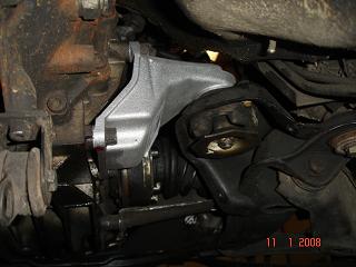

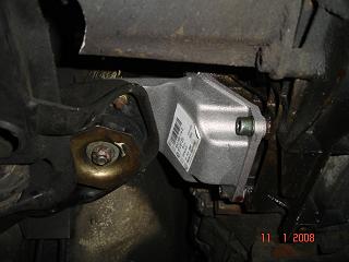

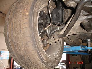

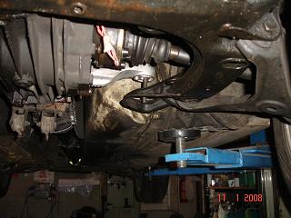

  4. Alqunas fotos que saque esta tarde. Son de los soportes de motor y de la caja de cambios, se ve que en uno de los soportes de la caja queda mucha holgura y que el motor roza en la estabilizadora. ¿quizas los soportes no son los que debieran?. Tambien fotos de los frenos.
  5. La procedencia del coche es de Italia (no sal), con lo que la chapa no está en mal estado, tiene alquna picadura, pero en general está medio decente. El motor como comenté tiene el bloque rajado, por lo que me he metido en el cambio al 20v. Y como dicen en Andalucia "el poyaque" ya que estaba metido en ello, cambio caja cambios del 20v, cambio frenos (hp2), cambio amortiguadores (bilstein sport) y muelles (H&R). Está en el mecánico en proceso de montaje, y me van surgiendo problemas, quiero hacer fotos de los soportes de motor y caja cambios, pues no encajan bien, a ver que me comentais cuando las veais, para solucionarlo.

  7. Gracias SQL por tus indicaciones. Revisaré los soportes. Intento poner fotos, el coche en origen era gris plata, pero alguien lo pintó de rojo, los faros tambien se los habian cambiado, pertenece a la serie que llevaba el bloqueo de diferencial con palanca al lado del freno de mano.
