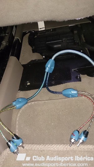

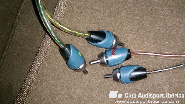

Cables ¿multimedia? bajo asiento acompañante
Isesmar publicó una discusión en Audi Q7 4L (2005-2015)
Pues hace un rato, luchando por coger una tarjeta de visita que se le cayó a mi mujer en el hueco entre el asiento del acompañante y la consola central elevé el asiento a tope y lo eché hacia adelante todo lo que pude para acceder mejor a ese huequecito tan complicado y mi sorpresa cuando enchufo la linternita es ver los cables de la foto ahí sueltos, que aparentemente tienen pinta de ser como para conectar algo multimedia del tipo audio y vídeo bien de entrada o bien de salida, el caso es que no tengo ni remota idea de que pueden ser y me encantaría que alguien me diera norte sobre estos cables, os pongo unas fotos para que os podáis hacer una idea. -
