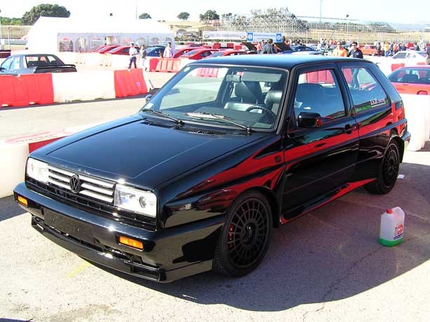

Precioso!! Y no sólo vigente, es que para mi le da 1000 vueltas en línea a casi cualquier familiar moderno, estos coches se ven robustos y proporcionados.
Eres colega de Eneko?? No es un Rallye, es un G60 con el frontal de Rallye, y un AUQ, creo que de un Leon...

El anticongelante del grupo VAG...
No podrás verlas porque estan en el subforo de kdds, y es sólo para registrados, de todas formas te enseño una foto, por si te suena... PD: Ese bote de anticongelante no es suyo, lleva G12... PD2: Con el permiso de Rober (Soulfly)
