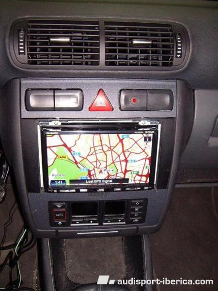

  11. Mientras montaba el navegador, también monte las salidas de aire del Restyling. La central
  12. Con el navegador en marcha.
  13. Con la pantalla montada a falta del marco del navegador.
  14. Con los embellecedores puestos a falta de terminar el superior.
  15. Ahora con el cenicero.
  16. La consola montada a falta de los embellecedores y el cenicero.
  17. En esta foto se puede ver como quedara más o menos montado.
  18. En esta foto podeis ver el embellecedor del clima con los laterales limados y cogidos de las uñas. Y se puede ver los pulsadores adaptados con unos cartones rigidos y el otro pulsador de tapa esta pegado.
  19. En esta foto ya esta montado el embellecedor del 2DIN. Le lime los laterales con una radial y una lima para poder ajustarlo a la consola. Esta montado el pulsador de emergencia y el de la luneta termica, pero los tuvimos que adaptar, porque estan preparados para los pulsadores del Restyling. Los del Pre-Restyling son más cortos y más anchos.
  20. Hasta ahora todo es sencillo y rapido, pero para montar el climatizador del Pre-Restyling hay que preparar un soporte para adaptarlo. Si observais los tornillos que sujetan el climatizador con el soporte lleva las uñas que sujetaran el embellecedor. Aqui una foto del soporte, perdonar la mala calidad, pero no era capaz la camara de coger el enfoque.
  21. Desmontamos la consola central Restyling completamente y le montamos el marco 2DIN. Me falto la foto de la consola totalmente desmontada.
  22. Ahora comienzo con la modificación. Lo primero es desmontar la consola central Pre-Restyling. Se me resistio un poco el tornillo que coge la consola y la guantera, pero se resistio poco tiempo, jajajaja!!
  23. Marco 2DIN de la consola central Restyling Y una de las cosas más importante. La consola central Restyling vendida por XsaraVTS (si no es por él no puedo cumplir mi sueño).
  24. Estas son las piezas que compre para hacer la modificación. Embellecedor de la consola Pre-Restyling. Embellecedor de 2DIN de Mercedes.
