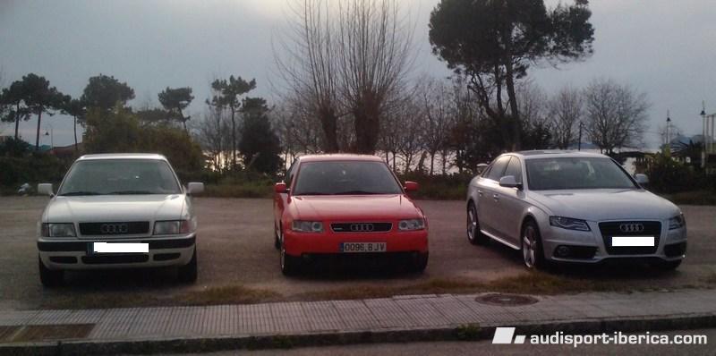

Bueno amigos/as, os pongo algunas fotos realizadas este domingo despues de una limpieza a fondo de mi cochecito. Espero que os gusten Los compañeros de al lado son de la familia. Ya veis que somos fieles seguidores de los cuatro aros.
