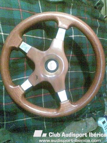

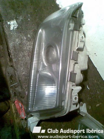

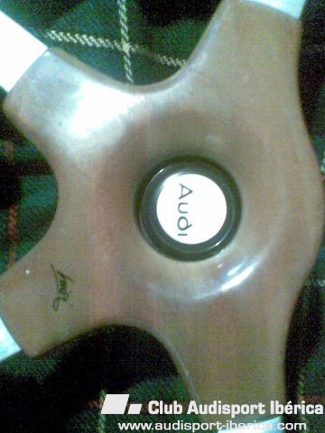

Los faros estan vendidos,y pongo unas fotos mas del volante,la mancha que se veia en el volante es la marca....luisi,un saludo

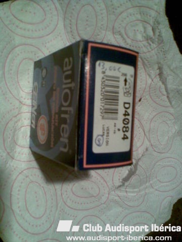

Hola otra vez,esto es solo a modo de informacion,os dejo una foto de la caja y codigo del kit de reparacion de las pinzas girlin/lucas G60 de doble pistonaqui el codigoaqui la marcay aqui.....fijandose mucho,el precio 13 € por pinza,un saludo

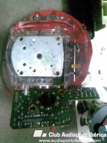

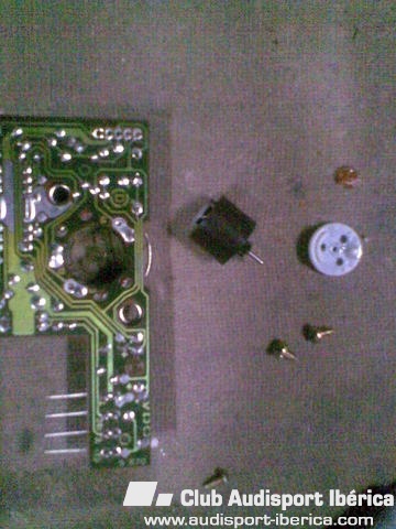

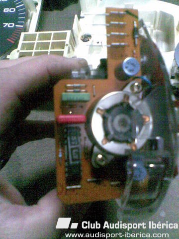

Brico cuenta km cuadro 80/90/coupe/cabrio/s2
susoroc responde a susoroc de discusión en Bricos del Audi 80 / 90 / 100 / A6 C4 / 200 / Cabrio / Coupé
aqui todo diespezado,repito no hace falta sacar la pieza electronica del relog cuenta km,se sacan los piñones y se cambia el mas pequeño,espero os sirva,un saludo -
en esta pieza esta el problema,sacar los dos tornillos que lleva para que quede asi,cuidado con los dos cables del velocimetro,ahi encontramos dos piñones y el mas pequeño suele estar sin algun dienteel mas pequeño es el culpable de que no marque
