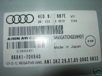

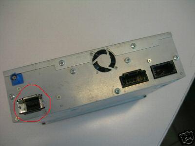

decir tambien que por supuesto he utilizado un dvd original audi MMI, os adjunto nuevas fotos PODRIAIS DECIRME QUE PARA QUE SE UTILIZA ESA CONEXION MARCADA CON ROJO? EN LA ETIQUETA PONE 4E0 919 887 E -

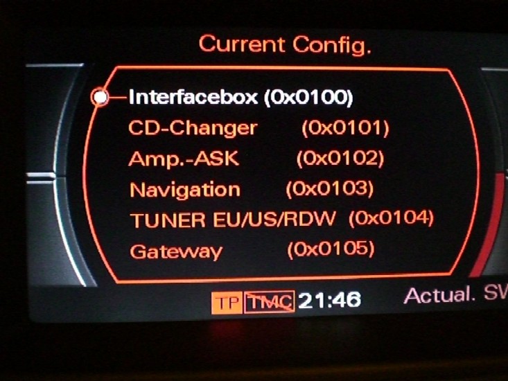

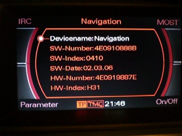

DECIR QUE TENGO EN EL COCHE LA ULTIMA VERSION 4220 PLANTEO CUESTIONES: CUANDO INSTALE LA NAVEGACION YA TENIA LAS ACTUALIZACIONES EL VEHICULO, ¿PODRIA SER UNA CAUSA? PODRIA EL VAG-COM SOLUCIONAR EL PROBLEMA? PODRIA ESTAR DEFECTUOSO EL MODULO DE NAVEGACION? PODRIA EL MODULO SER DE OTRA REGION COMO CHINA O EEUU? ALGUIEN SABE LO QUE LE OCURRE? ADJUNTO IMAGENES DEL MENU OCULTO DONDE VEMOS COMO RECONOCE EL SISTEMA LA NAVEGACION -

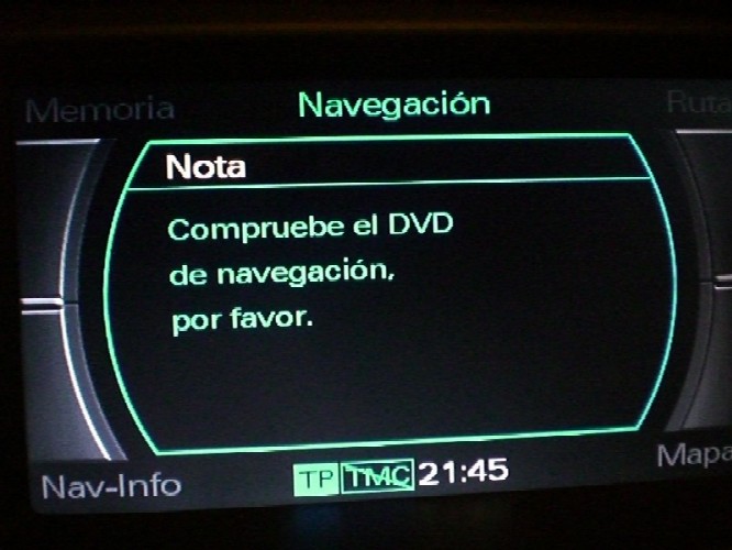

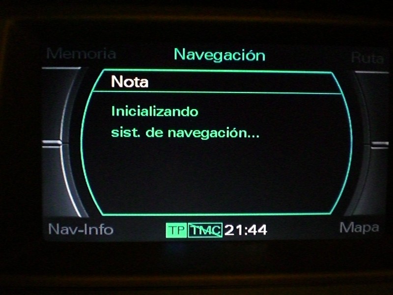

HOLA, ACABO DE INSTALAR UN DVD NAVIGATION EN MI A6 (AÑO 2005) Y MI PROBLEMA ES QUE NO FUNCIONA LA UNIDAD DE NAVEGACION, ANTES ME SALIA QUE LA UNIDAD NO ESTA INSTALADA, DESPUES DE DICHA INSTALACION ME RECONOCE LA UNIDAD, INICIA LA NAVEGACION PERO AHI SE QUEDA, Y PONE COMPRUEBE EL DVD DE NAVEGACION POR FAVOR "PLEASE, CHECK DVD NAVIGATION" -
