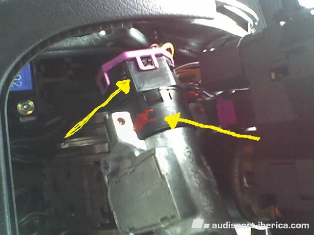

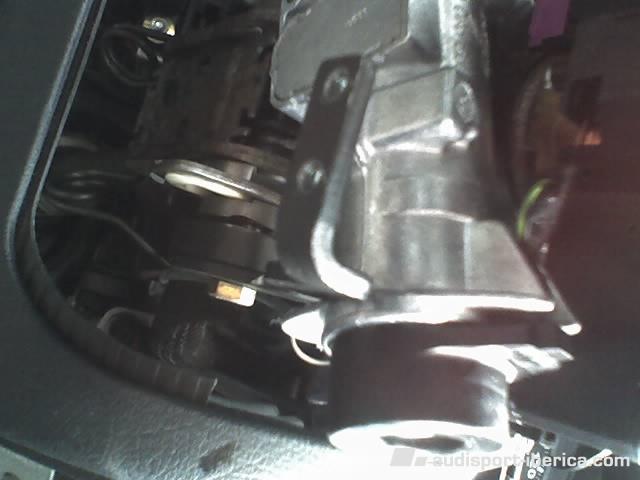

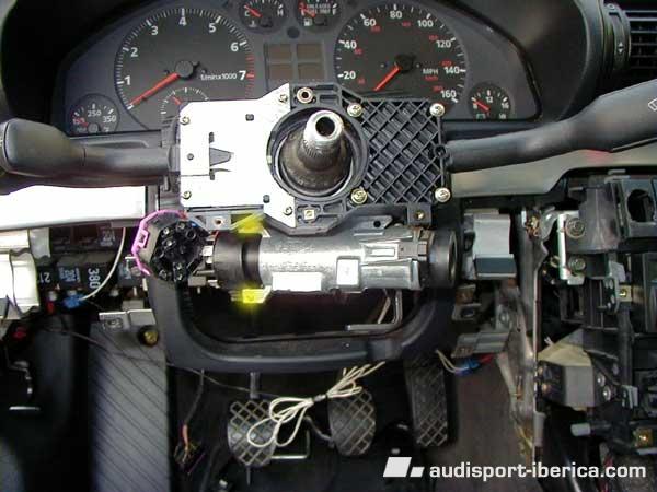

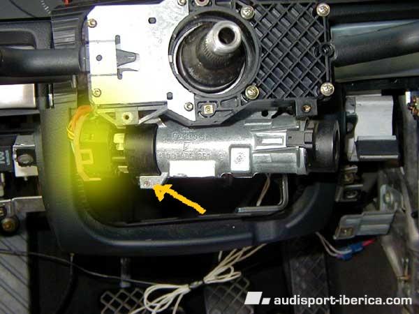

Mi movil hace fotos muy malas como puedes apreciar en la que hice arriba del todo. En cuanto a cambiarlo es muy facil, solo es quitar los dos tornillitos y ya esta. Claro hay q quitar el volante y las tapas, pero de eso hay ya varios bricos. La fotos buenas las saque de este brico http://www.audiworld.com/tech/elec91.shtml . Ahi se ve de lujo como hacerlo. En cuanto a lo del colector de momento no tengo prisa, mi coche de motor siempre ha tirado bien y con consumos muy bajos, asi q si algo va bien mejor no tocarlo jejejje S2
Bueno, solucionado, hoy he vuelto a mirar y SI llevaba tornillos pero con la ranura tan fina q parecian descabezados, ademas no eran de cruz sino planos. Pues na me he ido a la audi a por el conmutador (35 euros) y lo he cambiao en 5 minutos. Ahora ya va todo perfecto. S2
Bueno pues creo q ya casi q lo tengo todo claro, mis tornillos estan descabezados. En el etka he visto que pone tornillos descabezables, supongo q significa q el tornillo una vez metido se le arranca la cabeza y asi se fastidia al personal no? Lo q no entiendo es pq el de la foto del otro coche si lleva la cabeza. En fin, q puedo hacer? :clap1:
A ver yo estoy flipando en colores. Mirad estas fotos... Como es q este clausor q es identico al mio (misma referencia grabada encima) sí lleva los dos tornillitos para poder cambiar el conmutador q es casi seguro lo q me esta causando todo el problema y el mio no los lleva :clap1: Estare ciego pero yo no veo esos tornillos en el mio por ninguna parte. Comparad las fotos si quereis... El mio a la izquierda de la mancha roja esta como tapado con soldadura, esto es flipante!
Gracias Rafa por las fotillos , esos agujerillos si los tengo pero son tan pequenyos q pense q por ahi no entraria nada (parece q esten tapados), yo lo echo por donde meto la llave... De todas maneras creo q mi problema esta mas por donde estan las fichas ya q fue cuando les limpio los contactos mi hermano el coche empezo a funcionar bien... S2
Otra fotillo del clausor por donde se mete la llave, en el mio no hay los dos agujeros famosos de rafa...
Pues nada q esta manyana al ir a arrancar otra vez me han salido todos los testigos encendidos, el abs con los 3 pitidos y el inmo q salta al meter la marcha atras. He probado con el CRC pero esta vez no parece surtir efecto, no se si estoy usando el limpiador erroneo pq me da la impresion de q no se evapora y se queda todo el liquido por dentro (es crc 5-56) , igual deberia haberle echado el de los chinos de la otra vez... En fin que creo q al final me va a tocar cambiar las fichas, q son estas de las fotos. El problema es q la rosa no tiene repuesto (una de las gracias de audi para q compremos cuadro nuevo y sacar mas pasta) y la otra justo debajo si tiene repuesto pero los tornillos esos q se ven no tienen cabeza, es como si estuvieran soldados. Un forero q tenia el mismo problema q yo decia q los suyos si llevaban cabeza. En fin, q no se si hay q desmontarlo todo para cambiar esta pieza o es q no me entero de nada. Alguno habeis probado a cambiar alguna de estas piezas? Rafa si lees esto pq agujeritos le echas tu el crc y q desmontas para limpiar el receptor del inmo? En mi clausor no hay ningun agujerito q no sea el de meter la llave? A ver si me decis algo S2 P.D: Estoy hasta los webs de la electronica de este coche (q es muy poca comparada con la de los coches de ahora) , a veces pienso q seria mejor no haber vendido mi fiesta que era autenticamente irrompible...
