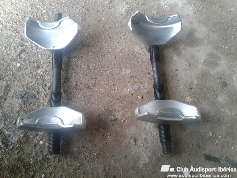

  22. y ya nos quedamos con el emortiguador y su muelle puesto, para quitar el muelle es indispensable un compresor de muelles, yo lo busqué en su día pero eran muy caros y lo mas barato que encontre por unos 70€ mas o menos fue esto: se usan los dos a la vez para comprimir el muelle, no son lo mejor pero para no usarlos casi nunca son una solución.
