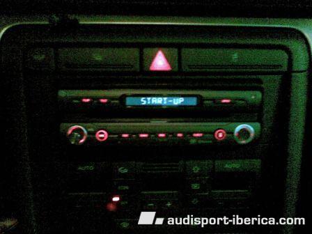

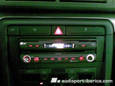

Esa es la unica pega que no funciona el volante ni en el FIS sale nada de la radio,pero bueno que la vamos a hacer la pantalla trae un mandito no muy grande y muy finito y se maneja muy bien desde el.

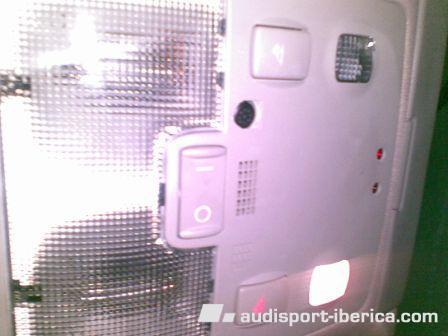

Y la ultima del telefono que es lo que mas trabajo me ha dado porque al principo no sabia donde instalar el micro para que no se viera y Mark me aconsejo ponerlo en el sitio donde lo montan original que es el plafon de las luces y en realidad parece mas dificil de lo que es,con un poco de paciencia y cuidado es muy facil.

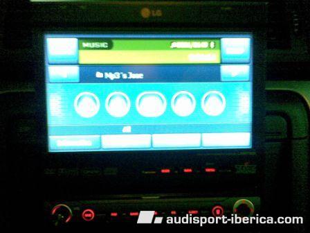

Ahora del NAVI que funciona perfectamente y muy muy bien y del reproductor de DVD la pantalla tiene una imagen muymuy buena,me encanta llevar videoclips.
Como veis tiene la iluminacion en roja como la del coche asi que queda muy bien. la primero foto es del menu principipal y la segunda reproduciendo un DVD mp3:
Hola compañeros,pues ya tengo instalada unas de las ultimas modificaciones en el calamar,Un poco cansado de no poder escuchar mp3 en mi concert,y echando de menos un buen aparato como tenia instaladado en el otro coche,he comprado una pantalla 1 DIN de la marca LG el modelo excato es LAN -9700R y lardad es que ena pasada y con la ayuda de Mark la he montado sin ningun problema,el parato en cuestion trae:MP3,WMA,DIVX,DVD,NAVI,BLUETHOOT ETC... Os dejo algunas fotillos a ver que os parece,perdonad la calidad pero con el movil es un poco complicado sacar buenas fotos de esto.El precio no lo se todavia porque no la he pagado ya que como yo trabajaba antes en una tienda de recambios diferente a la que estoy ahora pues tenia alguna cuenta pendiente con ellos. Espero que os guste. La primera con la pantalla cerrada:

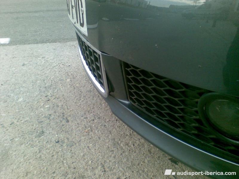

Hola Mark para las rejillas de abajo no ay que hacer ninguna ñapa rara lo que pasa por lo menos en el mio no encajan todas las patillas que llevan de enganche pero con las que encajan tienes de sobra y la rejilla central encaja solo por la parte de arriba por la de abajo yo le meti unos tornillitos autoroscantes y listo. -

Aqui os dejo las referencias y los precios para la delantera: Spoiler dltro S-line:8E0807110B GRU:93,04+IVA. Rejilla central (S4):8E0807647B 3SR:87,38+IVA. Rejilla lateral:8E0807682C 01C:18,21+IVA. Rejilla lateral:8E0807681C 01C:18,21+IVA. Y ahora la del bajo lateral izquierdo que tuve que comprar tambien porque estaba roto por si os hace falta para algo y para edistyle_rs que me lo pidio y se lo mande por priv. pero tiene la bandeja llena: 8E0853859 7DL:36,34 + IVA.

Va por ti Mark: Spoiler delantero S-line:8E0807110B GRU: 93,04+IVA. Rejilla central(S4):8E0807647B 3SR: 87,38+IVA. Rejilla lateral:8E0807682C 01C: 18,21+IVA. Rejilla lateral:8E0807681C 01C: 18,21+IVA. Espero ver el tuyo pronto igual jiji.
