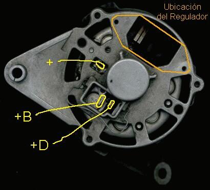

ILDEFONSO responde a Vil TT de discusión en Audi TT Mk1 (1999-2006)
y este es el alternador visto por detras....por la parte donde va la conexion y el regulador....este es un bosch...... ahora luego miro si hay algo ams del tuyo. -

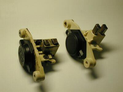

el regulador de voltage va incorporado en el mismo alternador......... normalmente va cogido con tornillos mas la ficah de conexion...... bueno espera y te busco algo para que lo veas mejor.........ç saludos -
