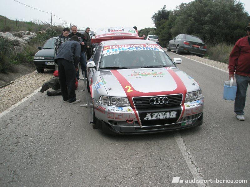

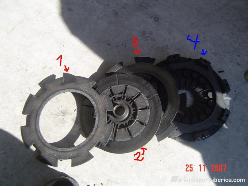

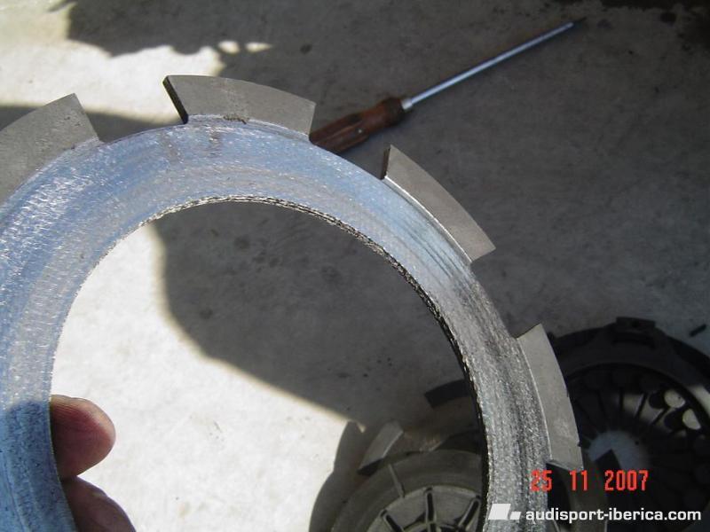

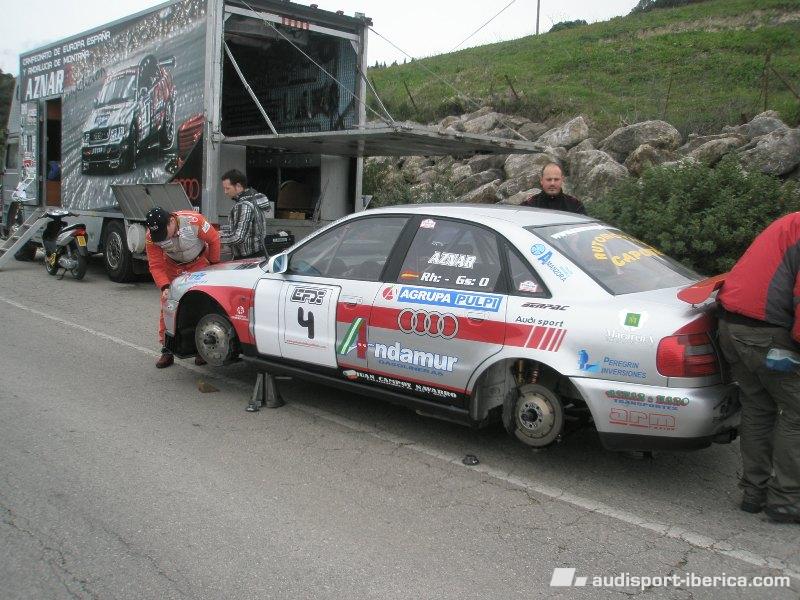

AQUI HE REBUSCADO FOTOS... .. para QUE VEAIS DONDE ESTUVO EL PROBLEMA EL DOMINGO DE CARRERAS.... AQUI PODEMOS VER... el # 1 y # 3 son los disco de carbono , el #2 el disco intermedio y el # 4 es la maza o plato de presion. este embrague se ajusta.. midiendo el grueso de los disco , 1, 2 y 3 y segun unas mediadas que tenemos del fabricante, ajustandolos a una toleracnca se cambia los disco 1 y 2.... hasta conseguir la medida necesitada pues bien ya no habia manera posible de conseguir esa medida minima, por eso fallaba en la salida .. asi pues ya pedido a fabrica, y con un valor aproxiamdo entre 5 y 6000 euros... se le colocara un nuevo conjunto de embrague con cara a la proxima prueba que sera Ubrique. en la segunda foto..vemos el desgaste -

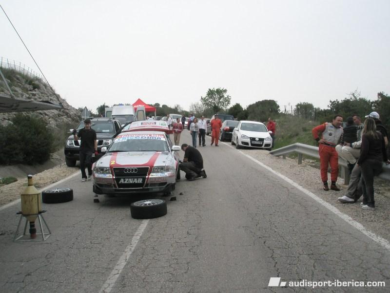

AQUI UN RATILLO ANTES DE SALIR.... TODOS A DARLE UN REPASITO... PARA QUE LUZCA FIGURA EN LA SALIDA ... -
