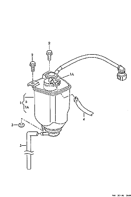

Buenas. Ayer recogí el A3 de su primera revisión (50000 km). El palo fue importante, nada menos que 800 leuros :o :o :o Revisión, cambio de discos y pastillas delanteras (estaban alabeados) y sustitución de la tubería de aireación del cárter Ya puestos, y ante semejante palo, les exigí me activaran el termómetro y el cierre confort... Bueno, y aquí mis dudas: -Al activarme el termómetro me han dejado la iluminación del cuadro siempre encendida, (incluso sin las luces puestas). Antes sólo se iluminaban las agujas. ¿Esto es así o es que se les ha ido la mano? -¿Es normal que la pieza (válvula) que está en la imagen adjunta emita un tic-tic-tic perfectamente audible (un sonido parecido al de los taqués pero más agudo)? Esta válvula se encuentra en la parte izquierda, junto al depósito de líquido refrigerante. -Por último la chapuza. Me encuentro la guía de la varilla de aceite (tubo naranja), fuera de su alojamiento y partida por la parte inferior :blink: ¡¡¡ AY QUE JOERSE !!! Se les parte y la dejan ahí, a ver si cuela... En fin, espero que me podáis responder alguna de mis dudas a lo largo de la mañana, pues esta tarde voy para allá a montarles el pollo. Saludos.
