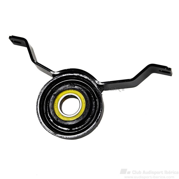

  10. Tomo nota!! Gracias. Buenas Hola Chicho, toma nota del sitio que no me acordaba que tambien lo necesitabas!!!!...jajaja... Me lo dijo un alumno mio (para algo tienen que servir aparte de tocar los webs en clase!!!!!....jajaja....) Mientras tanto voy a hacer un invento a ver si funciona. Se trata de rellenar el hueco entre el rodamiento y el soporte con masilla de uretano (el adhesivo que se utiliza para pegar los vidrios al coche...) Con ello espero conseguir que tenga la rigidez suficiente para que deje de vibrar. No será una solución definitiva pero al menos se intenta. Para reparar la cardan siempre estoy a tiempo!!!.. La idea la he sacado de este foro que lo hizo un tipo en el suyo y por lo que dice parece que le fué bien...: http://www.audizine....g-3M-Windo-Weld Un saludo

  16. Buenas Va situado en medio de la cardan, Unido al chasis por dos tornillos. Para sacarlo hay que desmontar la cruceta de la cardan y hay que tener cuidado de marcar su posición exacta de montaje (no en el coche sino ambas prtes de los cardan entre sí...). Un saludo
  17. Buenas Ayer le quité las arandelas de ajuste del flector que se intercalan entre éste y el chasis y ahora tiembla bastante menos y parece que ha mejorado e cuanto a suavidad. Todo apunta a que la culpa va a ser del flector éste. El flector lo he encontrado por internet a 100$ aquí: http://www.034motors...ad-p-22634.html Una imagen del flector éste: Alguien lo ha puesto en su coche? Va bien?. Por lo que he leido creo que los hacen a mano o algo por el estilo..... Ya direis. Gracias a todos por la ayuda de antemano. Un saludo
