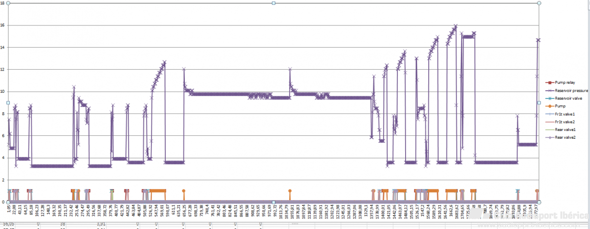

No lo vas a saber a ciencia cierta. Si tienes todo lo demás bien y lo has repasado varias veces al final todo apunta a la caja de válvulas. También puedes hacer un log de los canales de la suspensión y los intentamos comparar. Mide los que te dan la presión en las cuatro balonas y en el depósito (reservoir). -

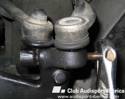

Ese es el kit de tóricas junto con la goma que hace de silentblock. Dijiste que la pérdida era un centímetro por debajo de donde está la toma de aire, pero la torica grande y la goma van por encima de donde está la toma de aire. El quitar y poner la balona tiene dos cosas puñeteras, una es el tornillo inferior del amortiguador, que si nunca lo han quitado tendrás que forzar un polo la parte inferior de la suspensión para que te libre y puedas sacarlo. Para montarlo la gente lo suele poner al revés, con el incoveniente de que girando a tope te roza en uno de los brazos inferiores de la suspensión. Aquí tienes uno que lo hizo: http://www.audisport-iberica.com/foro/topic/216538-instalacion-balonas-arnott-gen-ii-y-amort-bilstein/ La otra cosa es el tornillo que une los dos brazos superiores de la suspensión que salen de la balona al buje. Si está oxidado puede dar muuuucho trabajo para sacarlo. Este de la foto:- 49 respuestas
